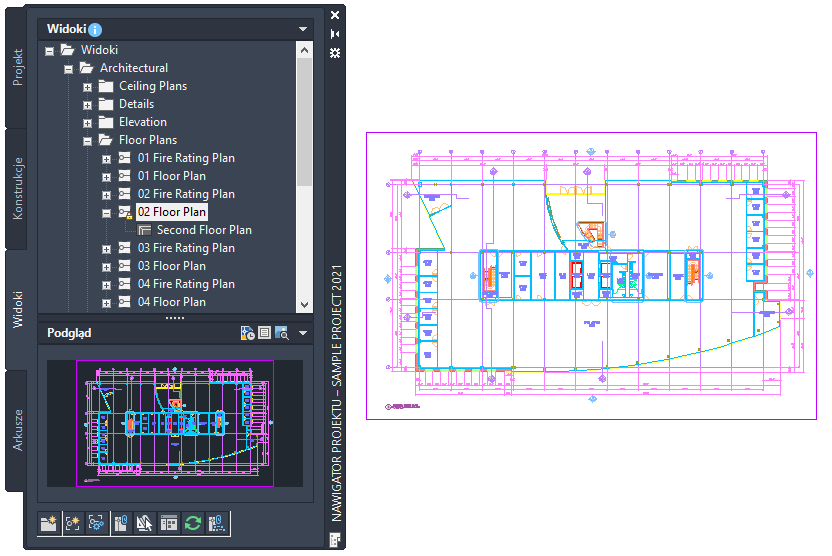

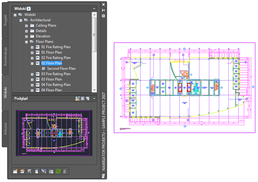

  1. Na pasku narzędzi Szybki dostęp kliknij Nawigator projektu.
  2. Kliknij zakładkę Widoki.
  3. W eksploratorze rysunku zlokalizuj rysunek widoku, jaki ma zostać otwarty.
  4. Otwórz rysunek widoku, używając jednej z następujących metod:
    • Wybierz rysunek widoku, kliknij prawym przyciskiem myszy i wybierz opcję Otwórz.
    • Dwukrotnie kliknij rysunek widoku.
    Rysunek widoku zostanie otwarty w obszarze rysunku programu AutoCAD Architecture 2022 toolset.
