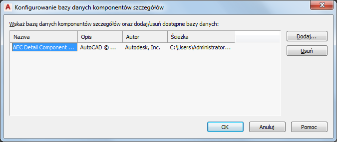

- W oknie dialogowym Konfigurowanie bazy danych komponentów szczegółów kliknij przycisk Dodaj, aby dodać bazę danych komponentów detali do projektu.
Uwaga: Można dodać tylko bazy danych komponentów detali o prawidłowej strukturze; w przypadku usiłowania dodania bazy danych o innej strukturze wyświetlony zostanie komunikat o błędzie.
- Aby usunąć bazę danych z listy baz danych dostępnych w projekcie, wybierz bazę danych i kliknij opcję Usuń.
- Kliknij przycisk OK.
