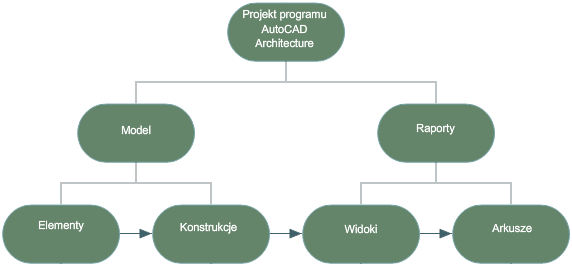

Projekt
Na najwyższym poziomie modele budynków są podzielone koncepcyjnie na projekty. Projekt składa się z 2 części: modelu budynku i raportów wygenerowanych na jego podstawie. Model budynku składa się z konstrukcji i elementów, natomiast w skład raportów wchodzą widoki i arkusze wydruków. Wewnątrz projektu konstrukcje odwołują się do widoków, a widoki do arkuszy.

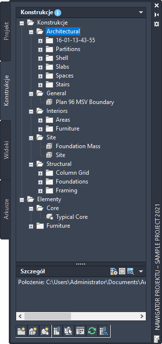

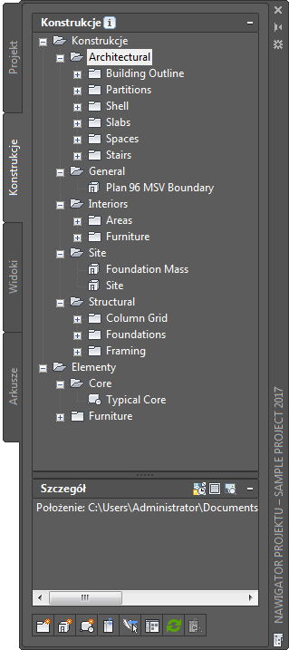

Konstrukcje
Konstrukcja opisuje jedną niepowtarzalną część budynku i jest przypisana do określonego poziomu i podziału w projekcie. Konstrukcja wielokondygnacyjna, jak ściana kurtynowa, może być przypisana do wielu poziomów i podziałów.
Na przykład pierwszy poziom projektu budynku może zawierać konstrukcję zewnętrznej powłoki, konstrukcję rdzenia pierwszego poziomu i konstrukcję ścianek działowych pierwszego poziomu.
Konstrukcja może zawierać obiekty rysunku, takie jak ściany i drzwi, odnośniki zewnętrzne do elementów lub jedne i drugie. Na przykład konstrukcja rdzenia pierwszej kondygnacji może zawierać ściany rdzenia narysowane bezpośrednio w konstrukcji i element windy wstawiony jako odnośnik zewnętrzny.
Konstrukcje można tworzyć i modyfikować w bieżącym projekcie. Można też importować rysunki i konwertować je lub dodawać do konstrukcji. Konstrukcje można importować do projektu bezpośrednio lub przez utworzenie łącza.
Konstrukcje są odnośnikami widoków.

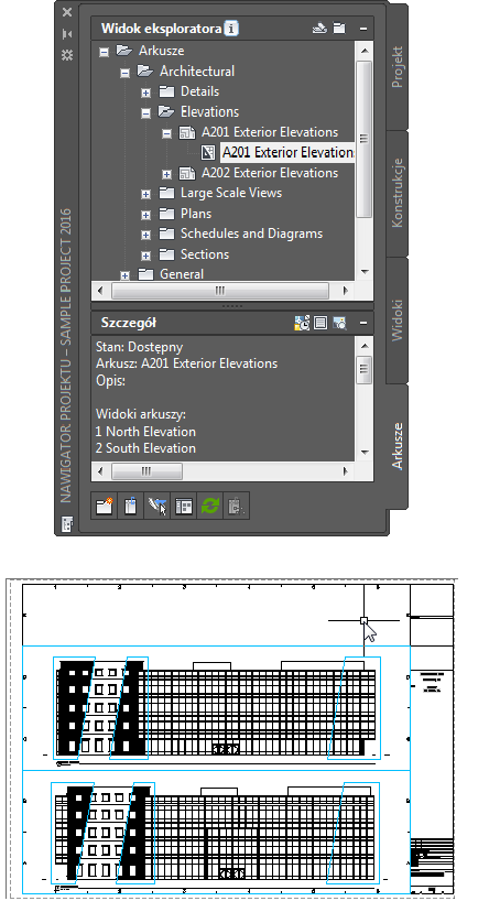

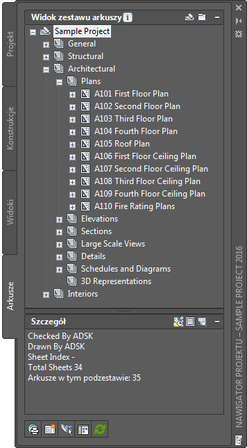

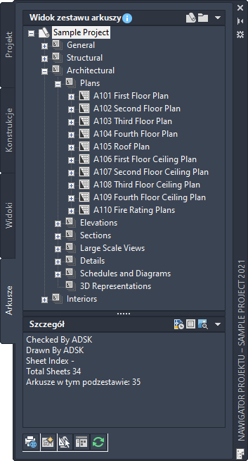

Arkusze
Arkusze służą do drukowania rysunków projektu budynku.
System arkuszy w programie AutoCAD Architecture 2022 toolset składa się z następujących komponentów:
Zestaw arkuszy, arkusze, widoki arkuszy, rysunki arkuszy i pomieszczenie modelu są wymienione na kartach Arkusze i Widoki w Nawigatorze projektu.
Choć zalecane jest umieszczenie opisu w widoku, opis w postaci etykiet, wymiarów i tabel zestawień można dodać do arkusza.

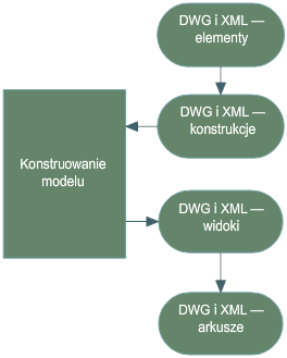

Struktura XML
Projekt programu AutoCAD Architecture 2022 toolset jest zbudowany na bazie struktury XML. Dla każdego pliku tworzonego rysunku — na przykład rysunku kondygnacji lub rysunku konstrukcyjnego — tworzony jest towarzyszący mu plik XML. Plik XML zawiera informacje istotne dla projektu, takie jak dane o poziomach i podziałach. Każdy plik rysunku utworzony w projekcie może zostać użyty także na zewnątrz projektu, ponieważ sam plik rysunku nie zawiera informacji istotnych dla projektu.

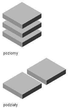

Poziomy i podziały
Projekt zawiera szkielety poziomów (kondygnacji) oraz podziały (skrzydła) określające położenie konstrukcji w projekcie budynku. Domyślnie nowy projekt składa się z jednego poziomu i jednego podziału. Na każdym etapie projektu można dodać poziomy i podziały. Tabela poziomów i podziałów umożliwia unikalną identyfikację komponentów budynku. Na przykład budynek może zawierać konstrukcję nazwaną „Pierwszy poziom — skrzydło zachodnie.”
Schemat poziomów i podziałów
Obiekty budynku, takie jak ścianki działowe czy szyby wind, mogą zajmować kilka poziomów i podziałów. Można użyć konstrukcji na wielu kondygnacjach dla tych typów obiektów budynków.
Kategorie
Aby ułatwić sobie organizację projektu budynku, części projektu budynku — konstrukcje, widoki i arkusze — można podzielić na kategorie. Można użyć takich kategorii, jak ściany zewnętrzne, rdzeń i ścianki działowe. Kategoryzacja konstrukcji umożliwia ich filtrowanie podczas generowania widoków.
Kategorie konstrukcji w Nawigatorze projektu
