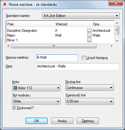

  1. W razie potrzeby należy otworzyć Menedżera właściwości warstw, klikająckartę Narzędzia głównepanel WarstwyWłaściwości warstwy.
  2. Kliknij .
  3. Wybierz standard warstw, który ma być użyty.
  4. Określ informacje standardu warstw.
    W zależności od używanego standardu warstw dostępne są różne pola.
    Aby wybrać wartość dla jednego dostępnych pól, kliknij przycisk [...] i wybierz jedną z wartości.
    Możesz także wprowadzić nową wartość, pod warunkiem, że jest zgodna z parametrami określonymi dla komponentów standardu warstw.
    Po zakończeniu pola Nazwa warstwy i Opis zawierają kombinację wybranych wartości. Na przykład, jeżeli utworzona została nowa warstwa do przechowywania półek, zgodnie ze standardem warstw BS1192, zostanie ona nazwana A746G.
    Uwaga: Jeżeli nazwa nowej warstwy jest taka sama, jak nazwa warstwy istniejącej w aktualnym stylu klucza warstwy, właściwości nowej warstwy są automatycznie aktualizowane właściwościami istniejącej warstwy.
  5. Wybierz opcję Uczyń aktualny, aby natychmiast uczynić zaznaczoną warstwę aktualną.
  6. Wybierz kolor warstwy z listy.
    Jeżeli kolor nie jest dostępny na liście, użyj opcji Wybierz kolor, aby wybrać kolor a pomocą selektora kolorów
  7. Wybierz rodzaj linii.
    Jeżeli rodzaj linii nie jest dostępny, użyj opcji Inny, aby wybrać rodzaj linii z okna dialogowego Rodzaj linii.
  8. Wybierz szerokość linii.
  9. Wybierz Styl wydruku.
    Wyczyść opcję Drukuj, jeżeli nie chcesz drukować nowej warstwy.
  10. Kliknij przycisk OK
