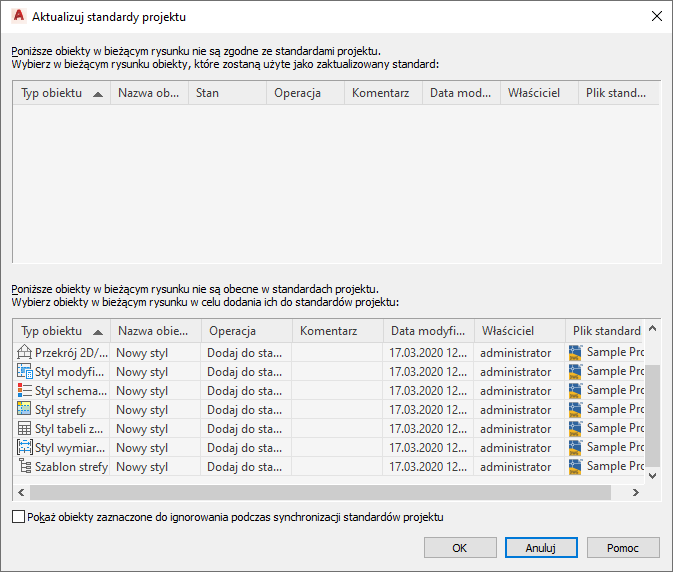

- Kliknij prawym przyciskiem myszy i wybierz opcję Aktualizuj standardy z rysunku....
Uwaga: W tym miejscu można wybrać do aktualizacji wiele stylów, typ stylu, kategorię stylów lub cały bieżący rysunek.
Wybrany styl wyświetlany jest w górnym panelu.
- W celu aktualizacji standardów projektowych ze stylem w rysunku projektu wybierz opcję Aktualizuj standardy projektu z listy rozwijanej Operacja stylu.
- W celu rezygnacji z aktualizowania standardów projektowych ze stylu w rysunku projektu wybierz opcję braku aktualizacji standardów projektowych z listy rozwijanej Operacja stylu.
W takiej sytuacji wersja w standardach projektowych nie zostanie nadpisana wersją w rysunku projektu. Podczas kolejnej synchronizacji rysunku projektu styl wyświetlany będzie jako niezsynchronizowany ze standardami projektowymi.
- W celu zignorowania niezsynchronizowanej wersji stylu wybierz opcję Ignoruj z listy rozwijanej Operacja.
W takiej sytuacji element nie będzie wyświetlany w kolejnych aktualizacjach, z wyjątkiem wybrania opcji Pokaż obiekty zaznaczone do ignorowania podczas synchronizacji standardów projektu lub usunięcia zaznaczenia flagi Ignoruj ze stylu, albo ustawienia wyświetlania w Menedżerze stylów.
