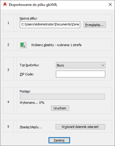

- W oknie dialogowym Eksportuj do gbXML określ ustawienia eksportowania:
- Nazwa pliku: określ nazwę pliku i lokalizację.
- Wybierz obiekty: okno dialogowe automatycznie wykrywa wszystkie strefy w bieżącym rysunku. Stref z rysunków odnośników nie można wyeksportować, jeśli nie są dołączone do strefy na rysunku bieżącym. Jeśli w oknie dialogowym nie zostaną wykryte wszystkie strefy, kliknij opcję Wybierz obiekty i wybierz żądane strefy.
- Typ budynku: określ typ budynku i kod pocztowy do wykorzystania w zewnętrznym programie do analizy.
- Postęp: kliknij przycisk Start, aby uruchomić eksportowanie.
- Powodzenie: w przypadku wystąpienia błędów eksportowania kliknij opcję Wyświetl dziennik zdarzeń, aby wyświetlić komunikaty o błędach.
- Kliknij przycisk Zamknij.
