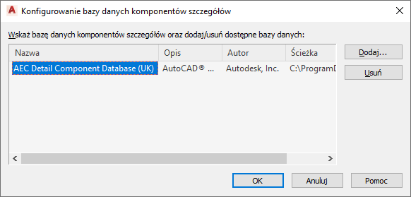

Procedura ta służy do usuwania bazy danych z listy aktywnych baz danych komponentów detali.
- Kliknij
- W oknie dialogowym Opcje kliknij zakładkę biblioteki AEC.
- Na stronie biblioteki AEC kliknij przycisk Dodaj/Usuń dla bazy danych komponentów detali
- W oknie dialogowym konfigurowanie baz danych komponentów detali wybierz bazę danych do usunięcia z listy, i kliknij Usuń.
- Kliknij dwa kolejne przyciski OK. Należy pamiętać, że jeżeli usunięta zostanie główna baza danych następna baza danych na liście stanie się bieżąca w oknie dialogowym Menedżera komponentu szczegółu.
