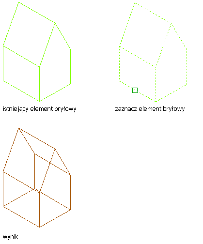

Uwaga: Aby mieć pewność, że geometria wynikowego pomieszczenia będzie identyczna z geometrią elementu bryłowego należy ustawić typ geometrii narzędzia pomieszczenia na Niezdefiniowane (--). Jeśli typ geometrii będzie ustawiony na Wyciągnięcie, element bryłowy zostanie przekonwertowany w oparciu o kształt jego profilu, a następnie wyciągnięty. Kształty elementów bryłowych niewyciągniętych, takich jak ostrosłup, zostaną przekonwertowane na wyciągnięty prostopadłościan z profilem ostrosłupa.
- Zaznacz element bryłowy, który chcesz przekształcić w pomieszczenie.
- Kliknij kolejno
- Po wyświetleniu monitu o wymazanie oryginalnej geometrii naciśnij ENTER, aby zachować element bryłowy, lub wpisz t (Tak), aby go usunąć.
- W razie potrzeby zmodyfikuj właściwości pomieszczenia na palecie właściwości.
