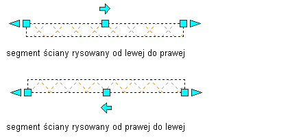

Kierunek ściany jest istotny w momencie, gdy jest ona poddawana modyfikacjom. Przykładowe style ścian dostępne w ramach programu AutoCAD Architecture 2022 toolset utworzono z założeniem, że ściany obwodowe będą umieszczane w kierunku ruchu wskazówek zegara. Po utworzeniu ściany można określić jej kierunek, wybierając ją. Uchwyt kierunku ściany określa jej kierunek. Można także odwrócić kierunek ściany.
