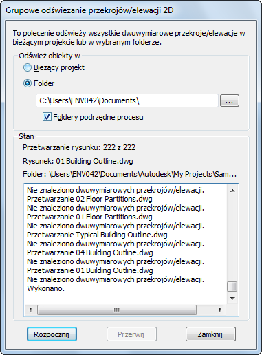

- Kliknij kolejno
- Wybierz, czy chcesz zaktualizować przekroje 2D i elewacje w bieżącym projekcie, czy tylko przekroje 2D i elewacje w określonym folderze.
Aby... |
Wykonaj następujące czynności... |
zaktualizować przekroje 2D i elewacje w bieżącym projekcie |
wybierz Bieżący projekt. |
zaktualizować przekroje 2D i elewacje w określonym folderze |
wybierz Folder. Następnie kliknij przycisk Przeglądaj , wybierz folder zawierający pliki, które chcesz zaktualizować i kliknij przycisk OK. |
- Po określeniu folderu można określić, czy aktualizowane będą także podfoldery tego folderu. W celu aktualizacji podfolderów wybierz opcję Przetwarzaj podfoldery.
Uwaga: Podczas pracy z dużym projektem budynku aktualizacja wszystkich przekrojów i elewacji może być procesem zajmującym czas. W takim przypadku można rozważyć aktualizację tylko wybranych podfolderów projektu, zwiększając w ten sposób wydajność systemu.
- Kliknij polecenie Rozpocznij.
Globalna aktualizacja wszystkich przekrojów i elewacji może zająć trochę czasu. Okno stanu pozwala na określenie, który rysunek jest bieżąco aktualizowany.
Po rozpoczęciu globalnej aktualizacji dostępny jest przycisk Koniec. Aby przerwać globalną aktualizację, kliknij przycisk Koniec. Po zakończeniu globalnej aktualizacji dostępny jest przycisk Rozpocznij.
