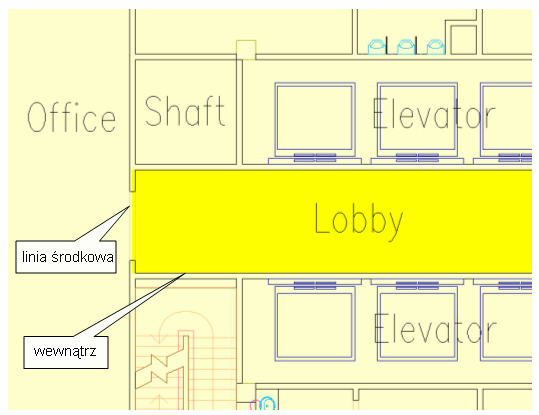

| Powierzchnia użytkowa (Space Type_BOMA: MVP) | |
| Przyległe pomieszczenia | Obwiednia |
| Biuro, Sklep, BCA, FCA | Mierzone od zewnętrznej powierzchni ściany |
| MVP | Mierzone od linii środkowej ściany |

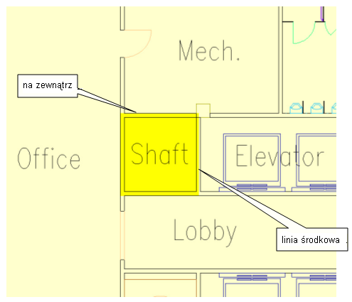

| Powierzchnia użytkowa (Space Type_BOMA: FCA) | |
| Biuro, Sklep, BCA | Mierzone od zewnętrznej powierzchni ściany |
| FCA | Mierzone od linii środkowej ściany |
| MVP | Mierzone od wewnętrznej powierzchni ściany |

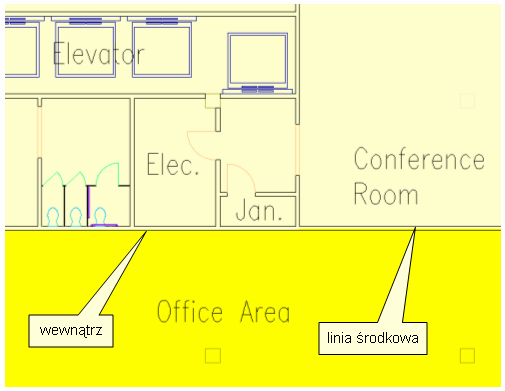

| Powierzchnia użytkowa (Space Type_BOMA: Office Area) | |
| FCA, MVP | Mierzone od wewnętrznej powierzchni ściany |
| Biuro, Sklep, BCA | Mierzone od linii środkowej ściany |
| Powierzchnia do wykorzystania (klasyfikacja pomieszczeń: BCA) | |
