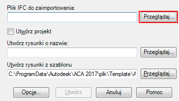

- W oknie dialogowym Importuj plik IFC i utwórz rysunki, w obszarze Plik IFC do zaimportowania kliknij przycisk Przeglądaj.
- W oknie dialogowym Wybierz plik, na liście rozwijanej Pliki typu wybierz plik IFCZIP (*ifczip).
- Wybierz żądany plik IFCZIP i kliknij przycisk Otwórz.
- W oknie dialogowym Importuj plik IFC i utwórz rysunki kliknij przycisk Utwórz.
Plik IFC w formacie ZIP zostanie wyodrębniony i zaimportowany.
