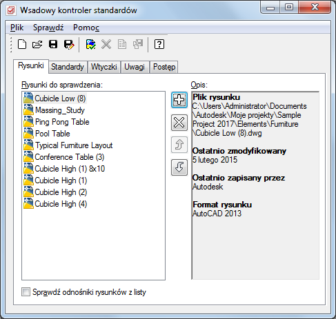

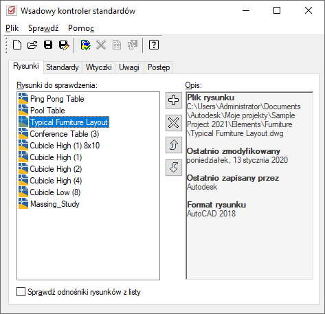

  4. Kliknij menu PlikOtwórz plik sprawdzania.
  5. W oknie dialogowym otwierania pliku wybierz plik CHX projektu.
    Wsadowy kontroler standardów
  6. Kliknij menu SprawdźUruchom sprawdzanie.
