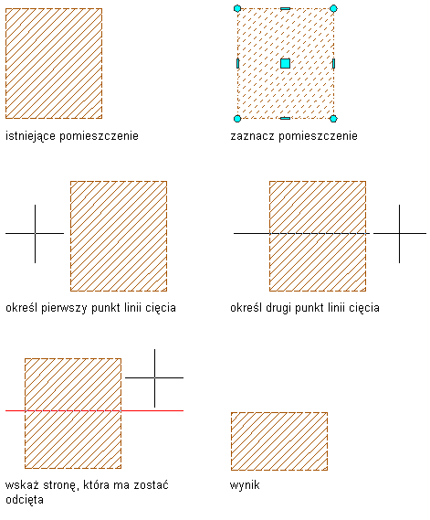

Procedura ta służy do obcięcia wyciągniętego pomieszczenia 3D za pomocą linii cięcia.
Uwaga: Ta procedura jest prawidłowa tylko w przypadku pomieszczeń niezespolonych.

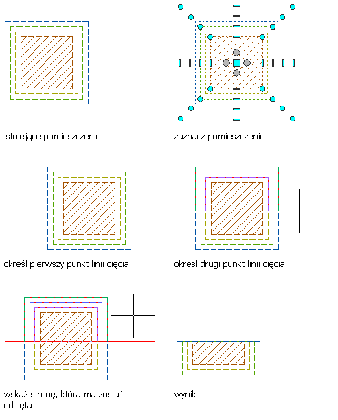

Ostrzeżenie: Przed obcięciem pomieszczenia z ręcznie określonymi odsunięciami obwiedni należy upewnić się, że aktywne są wszystkie obwiednie. Nieaktywne obwiednie nie zostaną ucięte.
Obcinania pomieszczeń z różnymi typami odsunięć obwiedni
- Wybierz pomieszczenie, które ma zostać ucięte, kliknij prawym przyciskiem myszy i wybierz kolejno Narzędzia zmian AEC
Utnij.
- Określ punkt początkowy linii ucięcia.
- Określanie punktu początkowego linii ucięcia.
- Wybierz stronę elementu bryłowego, po której ma być skrócony.
