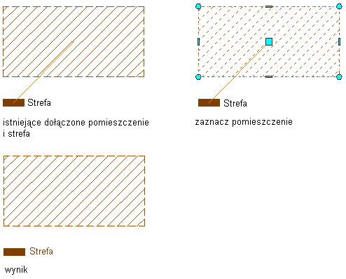

Ta procedura służy do odłączania pomieszczeń lub stref od wybranej strefy.
Odłączać można tylko pomieszczenia lub strefy podłączone bezpośrednio.
- Wybierz strefę, od której chcesz odłączyć pomieszczenie lub inną strefę.
- Odłącz pomieszczenie lub strefę, stosując jedną z poniższych metod:
- Kliknij uchwyt Odłącz (Minus) na linii połączenia z pomieszczeniem lub strefą.
- Kliknij
Następnie wybierz pomieszczenie lub strefę, którą chcesz odłączyć, i naciśnij klawisz Enter.
