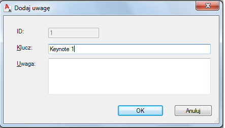

. Zostanie wyświetlone okno dialogowe Dodaj uwagę z polem identyfikatora tylko do odczytu, pokazującym identyfikator bazy danych dla dodawanego opisu odnośnika.
- Podaj klucz i uwagę, a następnie naciśnij OK.
Zdefiniowany opis odnośnika wyświetlany jest jako nowy węzeł w widoku drzewa hierarchicznego.
