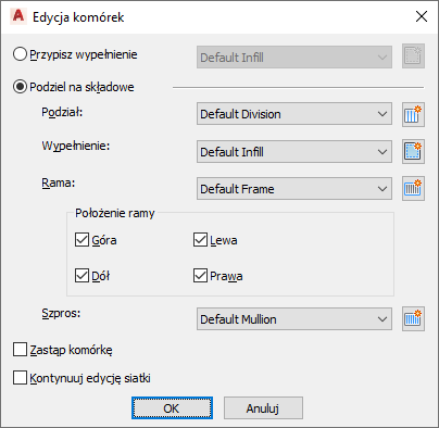

Zostanie wyświetlony arkusz Edycja komórek.
Aby... | Wykonaj następujące czynności... |
przypisać wypełnienie zaznaczonym komórkom | zaznacz opcję Przypisz wypełnienie i na liście rozwijanej zaznacz żądaną definicję wypełnienia. Usuń zaznaczenie pola wyboru Zastąp komórkę i naciśnij klawisz OK. |
zastąpić wypełnienie zaznaczonych komórek nowym wypełnieniem | zaznacz opcję Przypisz wypełnienie i na liście rozwijanej zaznacz żądaną definicję wypełnienia. Zaznacz pole wyboru Zastąp komórkę i naciśnij klawisz OK. |
utworzyć nowe wypełnienie i przypisać je zaznaczonym komórkom | kliknij przycisk ![]() |
podzielić zaznaczone komórki przy użyciu podziałów, wypełnień lub ram | zaznacz opcję Podpodział. |
dodać podział do komórek podzielonych na składowe | zaznacz żądaną definicję podziału. |
utworzyć nowy podział i przypisać go zaznaczonym komórkom | kliknij przycisk ![]() |
wybrać sposób wypełnienia komórek podzielonych na składowe | zaznacz żądaną definicję wypełnienia. |
utworzyć nowe wypełnienie i przypisać je komórkom podzielonym na składowe | kliknij przycisk ![]() |
wybrać definicję ramy dla siatki utworzonej po podzieleniu komórki na składowe | zaznacz żądaną definicję ramy i kliknij przycisk OK. |
określić położenie ram w siatce utworzonej po podzieleniu komórki na składowe | w obszarze Lokalizacja ramy zaznacz pole wyboru Góra, Dół, Lewo lub Prawo, po czym naciśnij przycisk OK. |
utworzyć nową definicję ramy i przypisać ją siatce utworzonej po podzieleniu komórki na składowe | kliknij przycisk ![]() |
wybrać definicję szprosu dla siatki utworzonej po podzieleniu komórki na składowe | zaznacz żądaną definicję szprosu. |
utworzyć nową definicję szprosu i przypisać ją zaznaczonej siatce | kliknij przycisk ![]() |
zastąpić istniejące wypełnienie komórki opcjami zaznaczonymi w arkuszu | zaznacz pole wyboru Zastąp komórkę. |
kontynuować lokalną edycję siatki po podzieleniu komórki na składowe | zaznacz pole wyboru Kontynuuj edycję siatki. |
