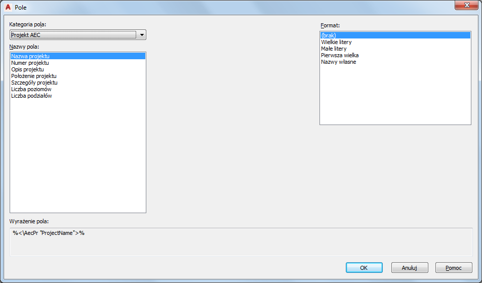

- Jeżeli chcesz ustawić pole domyślne używane dla każdego obiektu lub stylu dołączonego do zestawu właściwości, kliknij prawym przyciskiem myszy kolumnę Domyślny i kliknij opcję Wstaw pole.
- W kategorii pole wybierz żądaną kategorię.
- W obszarze nazw pól wybierz pole, które ma zostać wstawione.
Niektóre nazwy pól wymagają dodatkowych informacji, jak nazwa pliku lub informacje o właściwości pola.
- Wybierz format dla tekstu pola.
- Kliknij przycisk OK.
