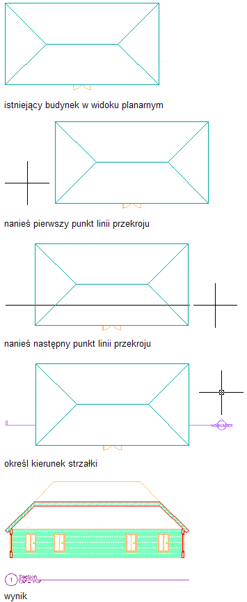

Linia i znaczniki przekroju
Linia przekroju definiuje zakres przekroju wyodrębnianego z modelu. Linie przekroju mogą być proste lub skrócone. Można także określić długość, głębokość i wysokość powierzchni zdefiniowanej linią przekroju. Znaczniki przekroju, które typowo zawierają literę lub cyfrę i wskazują kierunek przekroju, pokazują się na każdym końcu linii przekroju.
Uwaga: Domyślnie wysokością linii przekroju jest wydłużenie lub wysokość modelu. Aby zmienić wysokość, wybierz linię przekroju i na palecie Właściwości zmień ustawienie opcji „Użyj zakresu modelu dla wysokości” na „Nie”.
Po narysowaniu linii przekroju można z niej utworzyć obiekt przekroju lub przekrój na bieżąco.
