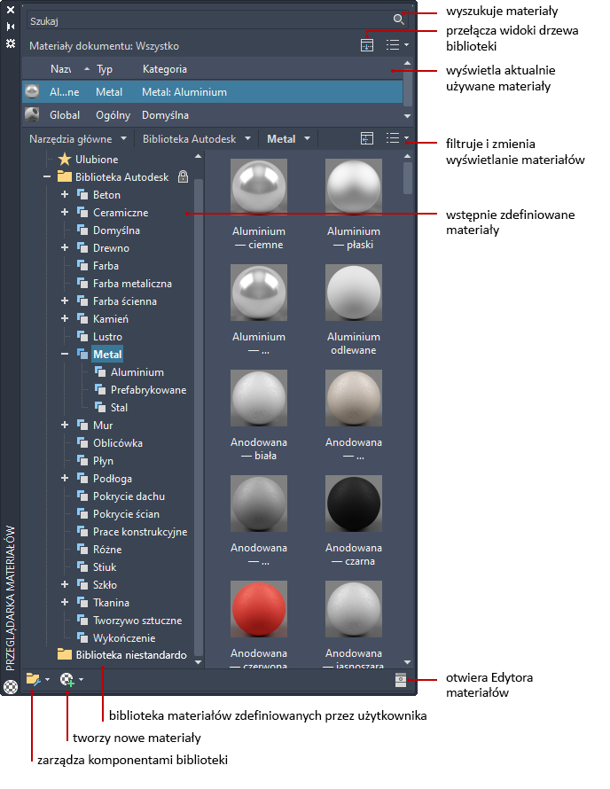

Biblioteki materiałów
  Do programu dołączona jest biblioteka Autodesk zawierająca ponad 700 materiałów i ponad 1000 tekstur. Można kopiować materiały firmy Autodesk na rysunek, edytować je i zapisywać w swojej bibliotece. Przeglądarka materiałów umożliwia nawigację i zarządzanie zarówno materiałami Autodesk, jak i materiałami zdefiniowanymi przez użytkownika.
 Istnieją trzy rodzaje bibliotek:
 -  Biblioteka Autodesk. Zawiera predefiniowane materiały do użycia przez aplikacje firmy Autodesk obsługujące materiały. Chociaż nie można edytować biblioteki Autodesk, materiałów tych można używać jako podstawy do tworzenia niestandardowych materiałów, które można zapisywać w bibliotece użytkownika.
-  Biblioteka użytkownika. Zawiera materiały, które można rozdzielać pomiędzy inne rysunki. Biblioteki użytkownika można kopiować, przemieszczać, usuwać i zmieniać ich nazwę. Można uzyskiwać dostęp i otwierać istniejące biblioteki użytkownika utworzone lokalnie lub w sieci oraz dodawać je do zdefiniowanych bibliotek w Przeglądarce materiałów. Biblioteki są przechowywane w pojedynczym dokumencie i można je udostępniać innym użytkownikom. Jednakże wszystkie niestandardowe pliki tekstur wykorzystywane przez materiały w bibliotece użytkownika muszą być pakowane ręcznie razem z biblioteką użytkownika.
-  Materiały dokumentu. Zawiera materiały, które są używane lub zdefiniowane w rysunku i dostępne tylko w bieżącym rysunku.
