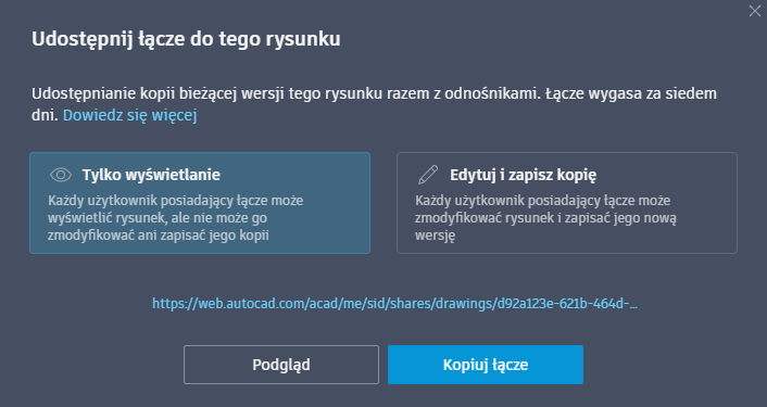

UDOSTĘPNIJ (polecenie)
Umożliwia udostępnienie łącza do kopii bieżącego rysunku do wyświetlenia lub edycji w aplikacji internetowej AutoCAD. Kopia rysunku zawiera wszystkie odnośniki zewnętrzne i obrazy.
Wyszukiwanie
Każdy użytkownik dysponujący łączem może uzyskać dostęp do rysunku w aplikacji internetowej AutoCAD. Łącze wygasa siedem dni po jego utworzeniu. Można wybrać dwa poziomy uprawnień dla odbiorców: Tylko wyświetlanieEdycja i zapisywanie kopii.
