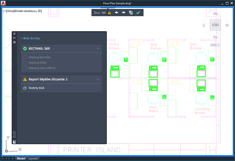

Paleta Zlicz wyświetla nazwy bloków i odpowiadające każdemu z bloków wyniki zliczania wystąpień. Gdy zliczanie jest aktywne, na palecie Zlicz są wyświetlane szczegóły zliczania, w tym ewentualny raport o błędach. Raport zawiera listę błędów zliczania, takich jak obiekty nakładające się, rozbite lub mające zmienioną nazwę.

Uwaga: Na palecie Zlicz wyświetlane są tylko bloki widoczne w widoku obszaru modelu.

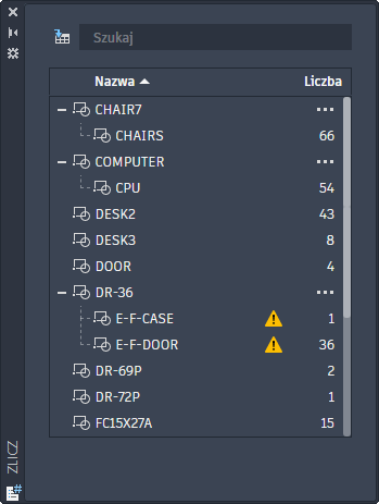

Lista bloków
Wyświetla nazwy bloków i odpowiadające każdemu z bloków wyniki zliczania wystąpień znalezionych w rysunku. Gdy do rysunku wstawionych zostanie wiele kopii bloku, które mają różne właściwości, użytkownik może odfiltrować wyniki zliczania na podstawie ogólnych właściwości bloku, takich jak warstwa, skala i stan odbicia lustrzanego. W przypadku parametrów definiowanych przez użytkownika i atrybutów zliczanych bloków wyświetlane są dodatkowe filtry.
