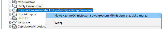

  1. Na karcie Dostosuj, w panelu Dostosowywane pliki: <nazwa pliku> kliknij prawym przyciskiem myszy węzeł Czynności inicjowane dwukrotnym kliknięciem przycisku myszy. Kliknij pole Nowa operacja inicjowana dwukrotnym kliknięciem przycisku myszy.
    Nowa czynność inicjowana dwukrotnym kliknięciem przycisku myszy (o nazwie KliknijDwukrotnie1) jest umieszczana u dołu węzła Czynności inicjowane dwukrotnym kliknięciem przycisku myszy.

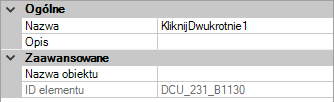

  3. W panelu Właściwości należy wykonać następujące czynności:
    • W polu Opis wprowadź opis czynności inicjowanej dwukrotnym kliknięciem przycisku myszy.
    • W polu Nazwa obiektu wprowadź nazwę DXF lub jedną ze specjalnych nazw obiektu używanych dla obiektu wstawianego. Wartość zostanie automatycznie przekształcona w wielkie litery, kiedy pole utraci wyróżnienie.

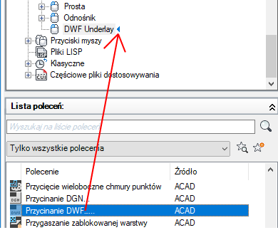

  4. Na panelu Lista poleceń przeciągnij polecenie, które chcesz dodać do czynności inicjowanych dwukrotnym kliknięciem przycisku myszy w panelu Dostosowywane pliki: <nazwa pliku>.

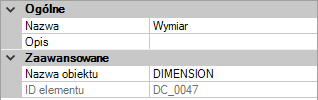

    Na panelu Właściwości są wyświetlane właściwości wybranej czynności inicjowanej dwukrotnym kliknięciem przycisku myszy.
  4. W polu Nazwa obiektu wprowadź nazwę DXF lub jedną ze specjalnych nazw obiektu używanych dla obiektu wstawianego.

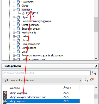

  5. Jeśli chcesz zastąpić bieżące polecenie przypisane do operacji inicjowanej dwukrotnym kliknięciem przycisku myszy, przeciągnij polecenie z panelu Lista poleceń do operacji inicjowanej dwukrotnym kliknięciem przycisku myszy w panelu Dostosowywane pliki: <nazwa pliku>.
