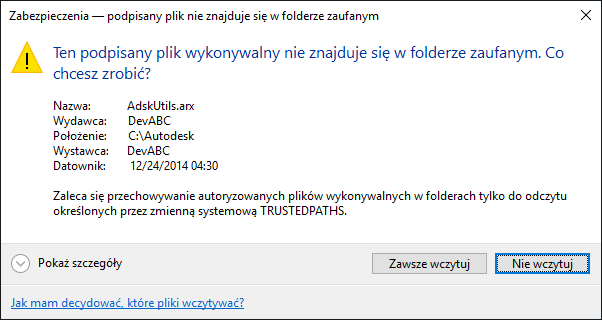

Podpis cyfrowy zweryfikowany, plik nie został zmieniony
Zalecenia: plik powinien dać się bezpiecznie wczytać, ale warto zweryfikować jego źródło, jeśli plik jest wczytywany po raz pierwszy.
Rozwiązanie: wczytaj plik i używaj go zgodnie z oczekiwaniami. Opcjonalnie: uznaj wydawcę za zaufanego, aby na przyszłość wyłączyć komunikat dla wszystkich plików podpisanych przez tego wydawcę.

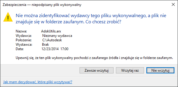

Nie można zweryfikować podpisu cyfrowego
Nie można zweryfikować podpisu cyfrowego z następujących powodów:
  • Plik nie został podpisany lub został podpisany niepoprawnie
  • Plik nie jest podpisany cyfrowo, ale certyfikat cyfrowy, który ma zostać zweryfikowany, nie został zainstalowany w magazynie „Zaufane główne urzędy certyfikacji”
Zalecenia: sprawdź źródło pliku oraz to, czy certyfikat cyfrowy użyty do podpisania pliku został zainstalowany.
Rozwiązanie: zainstaluj certyfikat cyfrowy użyty do podpisania pliku w magazynie „Zaufane główne urzędy certyfikacji”. Zobacz temat „Import certyfikatu cyfrowego”, aby uzyskać informacje, w jaki sposób zainstalować certyfikat cyfrowy, jeśli certyfikat został utworzony przez użytkownika lub firmę.

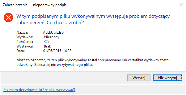

Podpis cyfrowy jest nieprawidłowy, ponieważ plik został zmieniony po podpisaniu
Zalecenia: nie wczytuj pliku.
Rozwiązanie: uzyskaj wersję pliku, który został zweryfikowany oraz podpisany. Zobacz temat „Cyfrowe podpisywanie niestandardowych plików programów”, aby uzyskać więcej informacji dotyczących cyfrowego podpisywania pliku.
