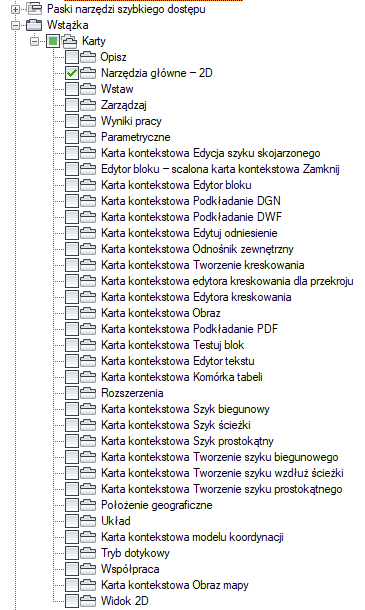

Wyświetlanie karty wstążki na wstążce
  1. Na karcie Dostosuj, na panelu Dostosowywane pliki: <nazwa pliku> kliknij znak plusa (+) obok węzła Obszary robocze, aby go rozwinąć.
  2. Wybierz obszar roboczy, który chcesz zmodyfikować.
  3. W panelu Zawartość obszaru roboczego kliknij Dostosuj obszar roboczy.
  4. Na panelu Dostosowywane pliki: <nazwa pliku> kliknij znak plusa (+) obok węzła Karty wstążki, aby go rozwinąć.
  5. Kliknij pole wyboru dostępne obok każdej karty wstążki, którą chcesz dodać do obszaru roboczego.
  6. W panelu Zawartość obszaru roboczego kliknij Zakończ.
    Uwaga: Aby zmiany były widoczne, obszar roboczy musi być ustawiony jako bieżący.
  7. Kliknij przycisk Zastosuj.

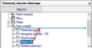

Aby zmienić położenie karty wstążki na wstążce
  2. Wybierz obszar roboczy zawierający kartę wstążki, której położenie chcesz zmienić.
  3. W panelu Zawartość obszaru roboczego kliknij znak plus (+) obok węzła Karty wstążki, aby go rozwinąć.
  4. Przeciągnij kartę wstążki do nowego położenia.
    Poziomy pasek pokazuje nowe położenie karty wstążki.
  5. Gdy tylko poziomy pasek znajdzie się na miejscu, w którym ma być wstawiona karta wstążki, zwolnij przycisk urządzenia wskazującego.
  6. Kliknij przycisk Zastosuj.

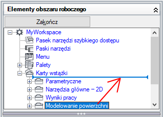

Zmienianie położenia panelu Wstążki na karcie Wstążki
  4. Kliknij znak plus (+) obok węzła karty wstążki zawierającej panel wstążki, którego położenie chcesz zmienić, aby go rozwinąć.
  5. Przeciągnij panel wstążki do nowego położenia.
    Poziomy pasek pokazuje nowe położenie panelu wstążki.
  6. Gdy tylko poziomy pasek znajdzie się na miejscu, w którym ma być wstawiony panel wstążki, zwolnij przycisk urządzenia wskazującego.

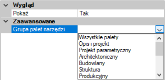

Kojarzenie grupy palet narzędzi z kartą wstążki
  1. W wierszu polecenia wprowadź polecenie paletynarzędzi.
  2. Kliknij kartę Zarządzaj panel Dostosowanie Interfejs użytkownika. Wyszukiwanie
  3. Na karcie Dostosuj, na panelu Dostosowywane pliki: <nazwa pliku> kliknij znak plusa (+) obok węzła Obszary robocze, aby go rozwinąć.
  4. Wybierz obszar roboczy zawierający kartę wstążki, do której ma zostać przypisana grupa palet narzędzi.
  5. W panelu Zawartość obszaru roboczego kliknij znak plus (+) obok węzła Karty wstążki, aby go rozwinąć.
  6. Wybierz kartę wstążki, do której ma zostać przypisana grupa palet narzędzi.
  7. Na panelu Właściwości, w sekcji Zaawansowane, w polu Grupa palet narzędzi kliknij listę rozwijaną i wybierz grupę palet narzędzi, którą chcesz przypisać do karty wstążki.
    Uwaga: Okno Palety narzędzi musi być wyświetlone, aby można przypisać grupę palety narzędzi do karty wstążki.
  8. Kliknij przycisk Zastosuj.

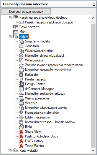

Wyświetlanie palety
  3. W panelu Zawartość obszaru roboczego kliknij znak plus (+) znajdujący się obok węzła Palety, aby go rozwinąć.
  4. Wybierz paletą, która będzie wyświetlana.
  5. W panelu Właściwości w obszarze Wygląd w polu Pokaż kliknij listę rozwijaną i wybierz pozycję Pokaż.

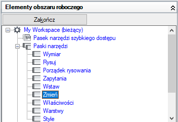

Wyświetlanie pasków narzędzi
  4. W panelu Dostosowywane pliki: <nazwa pliku> kliknij znak plus (+) obok węzła Paski narzędzi, aby go rozwinąć.
  5. Kliknij pole wyboru dostępne obok każdego paska narzędzi, który chcesz dodać do obszaru roboczego.
Zmiana właściwości paska narzędzi
  1. Na karcie Dostosuj, na panelu Dostosowywane pliki: <nazwa pliku> kliknij obszar roboczy zawierający pasek narzędzi, który chcesz zmodyfikować.
  2. Na panelu Zawartość obszaru roboczego kliknij znak plusa (+) znajdujący się obok węzła Paski narzędzi, aby go rozwinąć.
  3. Wybierz pasek narzędzi, który chcesz zmodyfikować.
  4. W panelu Właściwości wykonaj dowolne spośród następujących czynności:
    • W oknie Orientacja wybierz opcję (Ruchomy, Góra, Dół, Lewa lub Prawa).
    • W oknie Domyślne położenie X wprowadź liczbę. Wartość 0 oznacza położenie paska narzędzi przy lewej krawędzi ekranu. Im większa jest ta wartość, tym dalej pasek narzędzi jest odsunięty w lewo. (Dostępne, tylko gdy dla opcji Orientacja jest wybrane ustawienie Ruchoma).
    • W oknie Domyślne położenie Y wprowadź liczbę. Wartość 0 oznacza położenie paska narzędzi przy górnej krawędzi ekranu. Im większa jest ta wartość, tym dalej pasek narzędzi jest odsunięty w dół. (Dostępne, tylko gdy dla opcji Orientacja jest wybrane ustawienie Ruchoma).
    • W polu Rzędy wprowadź liczbę. W miarę możliwości wprowadź liczbę wierszy, w których będą zawijane przyciski na pasku narzędzi. Wartością domyślną jest 0. (Dostępne, tylko gdy dla opcji Orientacja jest wybrane ustawienie Ruchoma).
  5. Kliknij przycisk Zastosuj.

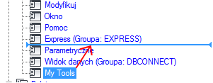

Aby zmienić położenie menu rozwijanego na pasku menu
  3. W panelu Zawartość obszaru roboczego kliknij znak plus (+) obok węzła Menu, aby go rozwinąć.
  4. Przeciągnij menu rozwijane do nowego położenia.
    Poziomy pasek pokazuje nowe położenie menu rozwijanego.
  5. Gdy tylko poziomy pasek znajdzie się na miejscu, w którym ma być wstawione menu, zwolnij przycisk urządzenia wskazującego.
