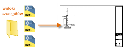

- Dowolny plik rysunku. Na przykład można utworzyć rysunek standardowego widoku szczegółu. Następnie można użyć narzędzia wstawiania bloku, aby wstawić ten rysunek jako blok do bieżącego rysunku. W tym przykładzie folder widoków szczegółów jest często określany jako folder biblioteki bloków.

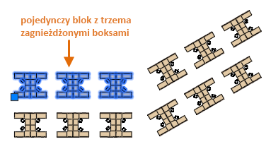

- Jedna lub więcej definicji bloku utworzonych w bieżącym rysunku. Na przykład można utworzyć blok z zestawu obiektów, które występują wielokrotnie w tym rysunku, takiego jak poniższy układ boksów zawierający wiele bloków zagnieżdżonych. Wszystkie bloki używane w układzie boksów można połączyć w pojedynczy blok w celu wielokrotnego umieszczenia.
Wstawiony blok można łatwo przenosić, kopiować, obracać lub skalować jako pojedynczą jednostkę.

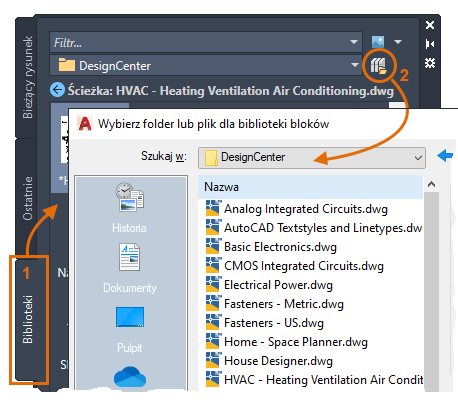

Aby rozpocząć korzystanie z palety Bloki, wykonaj następujące czynności:

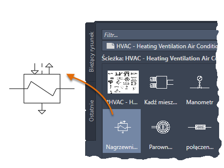

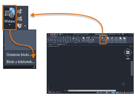

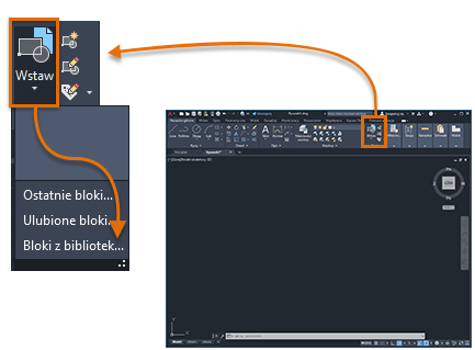

- Na karcie Narzędzia główne kliknij opcję Wstaw, a następnie na karcie Biblioteki kliknij opcję Bloki. Zostanie uruchomione polecenie PALETABLOKI.
Ta czynność powoduje otwarcie palety Bloki na karcie Biblioteki.

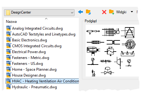

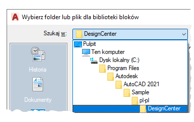

- Kliknij przycisk Przeglądaj, aby wyświetlić okno dialogowe wyboru folderu lub pliku.

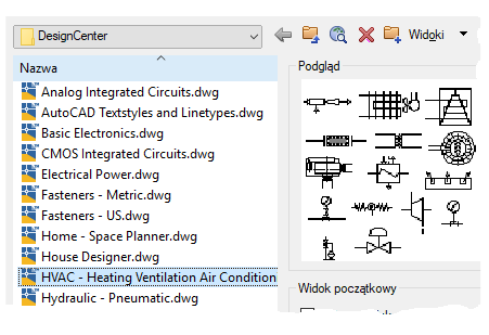

- Przejdź do folderu DesignCenter, w którym są zapisane różne przykładowe rysunki.
Każdy rysunek w folderze DesignCenter zawiera zestaw powiązanych definicji bloków.
Wybierz plik rysunku.
Załóżmy na przykład, że tworzysz rysunki układu ogrzewania, wentylacji i klimatyzacji. Wybierz rysunek HVAC i kliknij przycisk Otwórz.
- Na palecie Bloki na karcie Biblioteki kliknij i umieść kilka bloków.
Operacja ta powoduje skopiowanie wybranej definicji bloku z rysunku biblioteki bloków do bieżącego rysunku i wstawienie odniesienia do bloku. Wstawianie dodatkowych odniesień do bloków będzie teraz znacznie szybsze. Aby wskazać inny plik rysunku, użyj opcji Przeglądaj tak samo jak wcześniej.

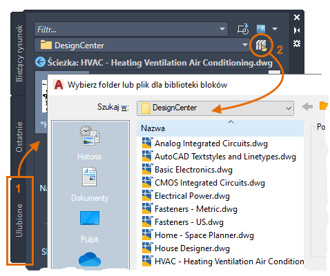

- Aby wybrać inny rysunek biblioteki z folderu DesignCenter, upewnij się, że karta Biblioteka jest bieżącą kartą (1) i kliknij przycisk nawigacji plików (2).

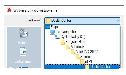

Uwaga: Można również przejść bezpośrednio do pliku rysunku, aby wstawić go jako blok.

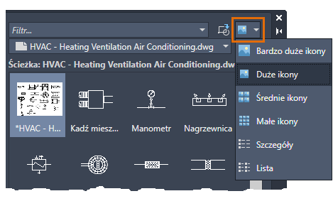

- Poeksperymentuj z innymi elementami sterującymi. Na przykład można zmienić element sterujący podglądem.

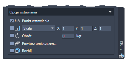

Wskazówka: Domyślne opcje na dole palety Bloki są zwykle odpowiednie, można jednak z nimi eksperymentować, aby określić najwłaściwsze.

W poniższym przykładzie plik rysunku jest wstawiany na bieżącym rysunku, dzięki czemu uzyskuje się standardowy widok szczegółu.

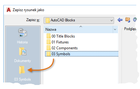

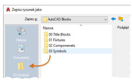

Wskazówka: Podczas zapisywania rysunku w celu późniejszego wstawienia przejdź do wybranego folderu, kliknij prawym przyciskiem myszy i utwórz kilka podfolderów w celu uporządkowania rysunków. Możesz przeciągnąć jeden lub więcej z nich na pasek Miejsca, aby mieć do nich łatwiejszy dostęp w przyszłości.
