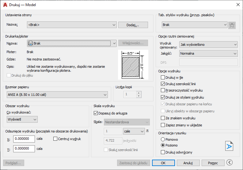

Klikając przycisk Więcej opcji, można określić, czy wszystkie opcje w oknie dialogowym Drukuj mają być ukryte, czy wyświetlane.
Gdy wyświetlane są wszystkie opcje, dostępnych jest dużo ustawień i opcji.

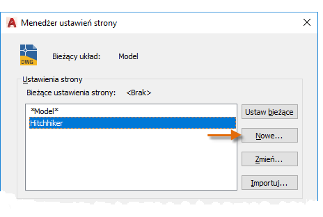

Tworzenie konfiguracji strony
Aby otworzyć Menedżera ustawień strony, kliknij prawym przyciskiem myszy kartę Model lub kartę układu i kliknij polecenie Menedżer ustawień strony. Poleceniem tym jest USTAWIENIASTR.
Konfiguracje strony mogą być przypisane do każdej karty układu na rysunku. Przydaje się to w przypadku korzystania z więcej niż jednego urządzenia wyjściowego lub formatu albo jeśli istnieje kilka układów o różnych rozmiarach arkusza na tym samym rysunku.
Aby utworzyć nową konfigurację strony, kliknij przycisk Nowy i wprowadź nazwę nowej konfiguracji strony. Wyświetlone następnie okno dialogowe Ustawienia strony wygląda tak samo jak okno dialogowe Drukuj. Wybierz wszystkie opcje i ustawienia, które chcesz zapisać.

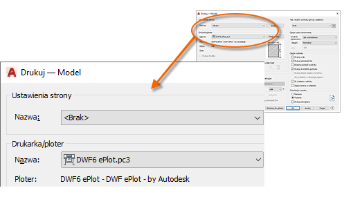

Aby rozpocząć drukowanie, wystarczy w oknie dialogowym Drukuj określić nazwę konfiguracji strony, a wszystkie ustawienia wydruku zostaną przywrócone. Na poniższej ilustracji w oknie dialogowym Drukuj określono użycie konfiguracji strony Hitchhiker, która spowoduje drukowanie do pliku DWF (Design Web Format) zamiast drukowania na ploterze.

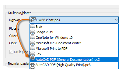

Następujący przykład przedstawia, jak określić konfigurację strony do tworzenia plików PDF.
Z listy rozwijanej Drukarka/Ploter wybierz pozycję AutoCAD PDF (ogólna dokumentacja).pc3:

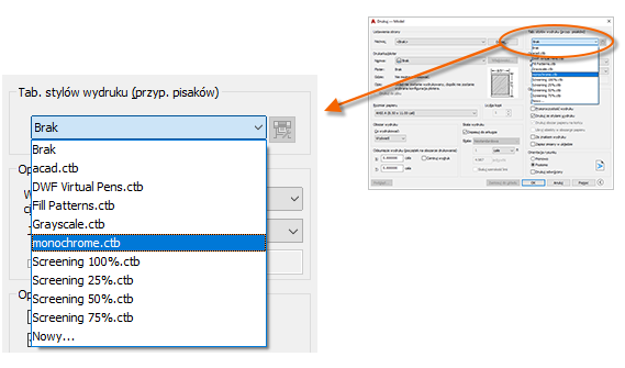

Tabela stylów wydruku zawiera informacje dotyczące przetwarzania kolorów. Kolory wyglądające dobrze na monitorze mogą nie być odpowiednie dla pliku PDF lub do drukowania. Może na przykład zaistnieć potrzeba utworzenia rysunku w kolorze, ale wydrukowania go w trybie monochromatycznym. Poniżej przedstawiono sposób określenia wydruku monochromatycznego:

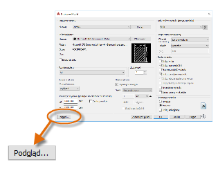

Wskazówka: Zawsze należy dokładnie sprawdzać ustawienia za pomocą opcji Podgląd.
W oknie podglądu dostępny jest pasek narzędzi z kilkoma przyciskami, w tym Drukuj i Zamknij okno podglądu.
Po uzyskaniu zadowalających ustawień wydruku należy zapisać je w konfiguracji strony pod opisową nazwą, np. „PDF-monochromatyczny”. Później przy każdym drukowaniu do pliku PDF wystarczy kliknąć przycisk Drukuj, wybrać konfigurację strony PDF-monochromatyczny i kliknąć przycisk OK.
