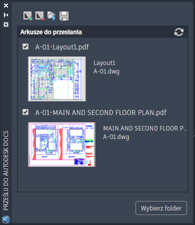

Wtyczka Prześlij do Autodesk Docs umożliwia zespołom przeglądanie cyfrowych plików PDF w terenie. Wtyczka Prześlij do Autodesk Docs pozwala na przesyłanie rysunków programu AutoCAD w formacie PDF do określonych projektów w chmurze Autodesk Docs.
Współpraca na miejscu budowy dzięki przesyłaniu układów rysunków jako plików PDF do chmury Autodesk Docs. Wybieranie układów z wielu rysunków i przesyłanie ich jako plików PDF do wybranego folderu projektu w chmurze Autodesk Docs.
PRZEŚLIJDODOCSOTWÓRZ — otwiera paletę Prześlij do Autodesk Docs, na której można wybrać układy programu AutoCAD do przesłania w formacie PDF do chmury Autodesk Docs.
PRZEŚLIJDODOCSZAMKNIJ — zamyka paletę Prześlij do Autodesk Docs.
PUSHTODOCSSTATE — wskazuje, czy paleta Prześlij do Autodesk Docs jest otwarta, czy zamknięta.
