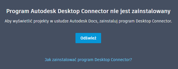

Dodatek Autodesk Docs umożliwia otwieranie i zapisywanie plików na podłączonych dyskach. Aby uzyskać dostęp do podłączonych dysków w chmurze Autodesk Docs, musi być zainstalowany program Desktop Connector.
Program Desktop Connector jest usługą komputerową, która integruje źródło zarządzania danymi Autodesk (czyli źródło danych) ze strukturą folderów i plików komputera w celu łatwego zarządzania plikami.
Pliki ze źródła danych są replikowane na podłączonym dysku. Można zarządzać plikami w źródle danych za pośrednictwem podłączonego dysku, tak jak w przypadku każdego innego folderu na komputerze. Zmiany wprowadzone na podłączonym dysku są automatycznie przekazywane do źródła danych.
Na karcie Początek kliknij opcję Jak zainstalować program Desktop Connector? i postępuj zgodnie z instrukcjami, aby pobrać i zainstalować program Desktop Connector.
