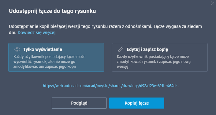

Umożliwia udostępnienie łącza do kopii bieżącego rysunku w celu wyświetlenia lub edycji w aplikacji internetowej AutoCAD. Uwzględnione będą wszystkie powiązane odnośniki DWG i obrazy.
Funkcja udostępniania działa podobnie do polecenia ETRANSMIT w aplikacji komputerowej AutoCAD. Udostępniony plik zawiera wszystkie powiązane pliki zależne, takie jak odnośniki i pliki czcionek. Każdy użytkownik dysponujący łączem może uzyskać dostęp do rysunku w aplikacji internetowej AutoCAD. Łącze wygasa siedem dni po jego utworzeniu. Można wybrać dwa poziomy uprawnień dla odbiorców: Tylko wyświetlanie i Edycja i zapisywanie kopii.
UDOSTĘPNIJ — umożliwia udostępnienie łącza do kopii bieżącego rysunku, w tym do jego odnośników DWG i obrazów.
