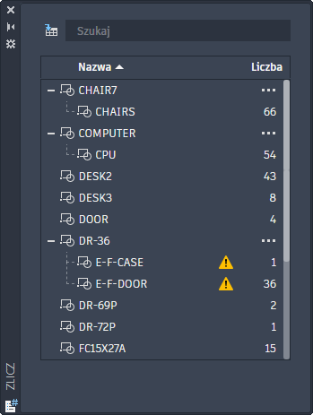

Szybkie i dokładne zliczanie wystąpień obiektów w rysunku. Do bieżącego rysunku można wstawić tabelę z danymi zliczania.
lub
, aby otworzyć paletę Zlicz i wyświetlić więcej szczegółów.
| Wyświetla kryteria zliczania, w tym ogólne właściwości zliczanych obiektów oraz atrybuty i parametry bloku zdefiniowane przez użytkownika. |
| Wyświetla kryteria zliczania wraz z właściwościami ogólnymi oraz zdefiniowanymi przez użytkownika atrybutami i parametrami bloku oraz raportem o błędach zliczanych obiektów. Błędy mogą obejmować obiekty nakładające się, rozbite lub mające zmienioną nazwę. |

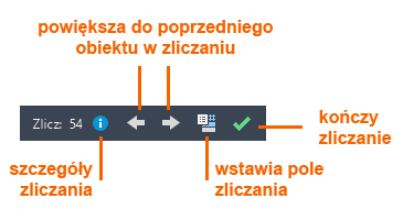

ZLICZ — zlicza i podświetla wystąpienia wybranego obiektu w rysunku.
ZLICZZAMKNIJ — zamyka pasek narzędzi Zlicz i kończy zliczanie.
ZLICZPOLE — tworzy pole, które jest ustawione na wartość bieżącego zliczania.
ZLICZLISTA — otwiera paletę Zlicz umożliwiającą przeglądanie zliczanych bloków i zarządzanie nimi.
ZLICZLISTAZAMKNIJ — zamyka paletę Zlicz.
ZLICZNASTĘPNYELEMENT — przechodzi do następnego obiektu w wyniku zliczania.
ZLICZPOPRZEDNIELEMENT — przechodzi do poprzedniego obiektu w wyniku zliczania.
