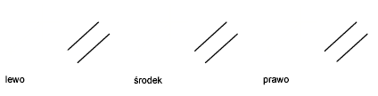

Linia ciągnięcia jest linią pomocniczą określającą położenie linii podwójnej. Linię podwójną można wyśrodkować albo odsunąć w prawo lub w lewo w stosunku do linii ciągnięcia.
Ujemna wartość odsunięcia odsuwa linię podwójną na lewo od podanych punktów; wartość dodatnia odsuwa ją w prawą stronę. Lewą i prawą stronę można określić, wyobrażając sobie, że stoi się na punkcie początkowym linii i patrzy na jej zakończenie.

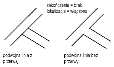

Zakończenia linii podwójnych mogą być otwarte, zamknięte lub różne na każdym końcu. Jeśli zakończenia są uaktywnione, program łączy lub zakańcza podane końce. Wybranie opcji Auto powoduje automatyczne zakończenie tylko tych końców, które nie zostały zlokalizowane względem obiektu.
Istnieje możliwość określenia, czy w linii podwójnej, linii lub łuku ma pojawić się przerwa podczas lokalizowania względem nich linii podwójnej.
Można rozpocząć lub zakończyć linię podwójną, znajdując istniejący obiekt. Aby przyspieszyć ten proces, można podać w pikselach wielkość obszaru, na którym program będzie szukał potencjalnych obiektów. Linia podwójna zostanie rozpoczęta lub zakończona poprzez zlokalizowanie jej względem obiektów znalezionych w obszarze szukania. Każda z odnóg linii podwójnej zostanie dopasowana tak, aby utworzone zostało czyste połączenie z obiektem.
