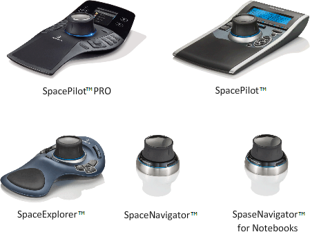

Mysz 3D firmy 3Dconnexion jest używana do zmiany orientacji modelu i nawigacji w jego widoku. Urządzenie ma głowicę sterującą reagującą na nacisk, zaprojektowaną tak, że zgina się we wszystkich kierunkach. Aby manipulować bieżącym widokiem, należy popychać, ciągnąć, skręcać lub przechylać głowicę.
Po zmianie widoku za pomocą myszy 3D firmy 3Dconnexion, orientacja narzędzia ViewCube zostanie zmieniona tak, aby odzwierciedlała bieżący widok. Opcje myszy 3Dconnexion można zmienić z poziomu paska nawigacji.
