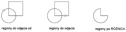

Tworzy nowy region, odejmując nakładający się region od innego.
Za pomocą polecenia RÓŻNICA można utworzyć region 2D, odejmując jeden zestaw istniejących regionów od innego – nakładającego się. Można wybrać tylko regiony do użycia z tym poleceniem.
Wybierz obiekty, które zostaną zachowane, naciśnij klawisz Enter, a następnie wybierz obiekty, które zostaną odjęte.
Program odejmuje obiekty drugiego zbioru wskazań od obiektów pierwszego. Tworzony jest pojedynczy nowy region.
Można odejmować regiony tylko od innych regionów na tej samej płaszczyźnie. Można jednak wykonać jednoczesne operacje RÓŻNICA przez wybór zbiorów regionów na różnych płaszczyznach. Program utworzy wtedy osobne, odjęte regiony na każdej płaszczyźnie. Regiony, dla których nie ma innych zaznaczonych regionów współpłaszczyznowych, są odrzucane.
Wyświetlane są następujące monity.
Określa regiony, które zostaną zmodyfikowane poprzez odjęcie.
Określa regiony, które zostaną odjęte.
