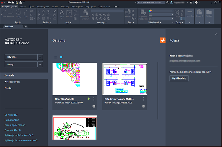

Karta Start
Karta Początek wyświetlana jest domyślnie po uruchomieniu programu, zapewniając łatwy dostęp do różnych początkowych operacji, w tym uzyskania dostępu do plików szablonu rysunku, ostatnio otwartych rysunków i zestawów arkuszy oraz opcji trybu online i nauki oraz powiadomień.
Na karcie Początek znajdują się następujące informacje:
Otwórz
Wyświetlane jest okno dialogowe Wybierz plik.
Lista rozwijana Otwórz
Lista rozwijana Otwórz zawiera następujące elementy:
  • Otwórz pliki — wyświetlane jest okno dialogowe Wybierz plik.
  • Otwórz zestaw arkuszy — wyświetlane jest okno dialogowe Otwórz zestaw arkuszy.
  • Zobacz przykładowe rysunki — umożliwia dostęp do zainstalowanych plików przykładowych.
Nowy
Tworzy nowy rysunek na podstawie domyślnego pliku szablonu rysunku. Domyślny plik szablonu rysunku można określić w oknie dialogowym Opcje, na karcie Pliki, po rozwinięciu opcji Ustawienia szablonu > Nazwa domyślnego pliku szablonu dla SNOWY.
Lista rozwijana Nowy
Lista rozwijana Nowy zawiera następujące elementy:
  • Ostatnie szablony — wyświetla ostatnio używane szablony.
  • Przeglądaj szablony — wyświetla listę wszystkich dostępnych plików szablonów rysunku.
  • Pobierz więcej szablonów online — umożliwia pobranie dodatkowych plików szablonów rysunku, gdy będą dostępne.
  • Utwórz zestaw arkuszy — wyświetlany jest kreator tworzenia zestawów arkuszy.
Ostatnie
Wyświetla ostatnio używane dokumenty. Aby zachować dokument na liście, można go przypiąć. Przypięty dokument będzie wyświetlany na górze listy, dopóki nie zostanie odpięty. Jako opcje wyświetlania można wybrać obraz i tekst lub tylko tekst.
Autodesk Docs
Dodatek Autodesk Docs umożliwia otwieranie i zapisywanie plików na podłączonych dyskach. Aby uzyskać dostęp do podłączonych dysków w chmurze Autodesk Docs, musi być zainstalowany program Desktop Connector.
Desktop Connector
Program Desktop Connector jest usługą komputerową, która integruje źródło zarządzania danymi Autodesk (czyli źródło danych) ze strukturą folderów i plików komputera w celu łatwego zarządzania plikami.
Pliki ze źródła danych są replikowane na podłączonym dysku. Można zarządzać plikami w źródle danych za pośrednictwem podłączonego dysku, tak jak w przypadku każdego innego folderu na komputerze. Zmiany wprowadzone na podłączonym dysku są automatycznie przekazywane do źródła danych.
Szkolenie
Opcja Szkolenie zapewnia dostęp do zasobów szkoleniowych, takich jak nagrania wideo, wskazówki oraz inne odpowiednie treści lub usługi online, o ile są one dostępne.
Uwaga: Jeśli połączenie internetowe nie jest dostępne, opcja Szkolenie nie jest wyświetlana.
Łącza do dodatkowych zasobów internetowych
Łącza te zapewniają łatwy dostęp do ważnych zasobów internetowych.
Powiadomienia
Wyświetla informacje o aktualizacjach produktu, ankietach, sprawdzonych metodach i nie tylko.
Połącz
Zaloguj się na koncie w portalu Autodesk Account, aby uzyskać dostęp do usług online.
Wyślij opinię — otwiera formularz online, w którym można wprowadzić komentarze i sugestie dotyczące usprawnień.
