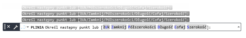

Domyślnie w oknie poleceń wyświetlana jest jedna linia polecenia. Gdy polecenie jest w toku, nad oknem polecenia wyświetlana jest historia tymczasowych monitów. Aby określić maksymalną liczbę wierszy wyświetlanych w historii monitów dla pojedynczego polecenia, należy wprowadzić wartość z zakresu od 0 do 50.
W poniższym przykładzie przedstawiono jednowierszowe okno polecenia, a nad nim trzywierszową historię monitów.
