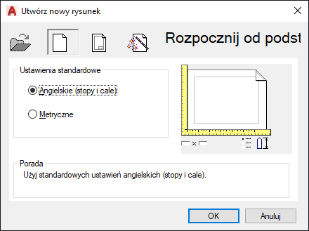

Rozpoczyna nowy rysunek z domyślnymi ustawieniami calowymi lub metrycznymi (zmienna systemowa MEASUREINIT). System miar dla danego rysunku można zmienić, korzystając ze zmiennej systemowej MEASUREMENT. Rysunek1.dwg otwierany po uruchomieniu programu jest rysunkiem standardowym.
Rozpoczyna nowy rysunek bazujący na calowym systemie miar. Domyślny obszar rysunku (granice siatki) wynosi 12 na 9 cali.
Rozpoczyna nowy rysunek bazujący na metrycznym systemie miar. Domyślny obszar rysunku (granice siatki) wynosi 429 na 297 milimetrów.
Wyświetla opis wybranego ustawienia miar.

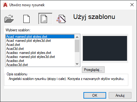

Rozpoczyna rysunek bazujący na pliku szablonu rysunku. Szablony rysunkowe przechowują wszystkie nastawy dla rysunku i mogą poza tym zawierać wcześniej definiowane warstwy, style wymiarowania i widoki. Rysunki szablonowe są odróżniane od innych plików rysunków poprzez rozszerzenie nazwy pliku .dwt. Są one zwykle przechowywane w katalogu szablon.
Program zawiera kilka szablonów rysunków. Można także tworzyć niestandardowe szablony rysunku, zapisując rysunki jako pliki szablonów rysunku albo zmieniając rozszerzenia nazw plików rysunku na .dwt.
Wyświetla listę wszystkich plików DWT, które aktualnie istnieją w miejscu przeznaczonym na szablony rysunku, określonym w oknie dialogowym Opcje. Wybierz plik, który zostanie wykorzystany jako punkt wyjścia dla nowego rysunku.
Wyświetla obraz podglądu wybranego pliku.
Wyświetla okno dialogowe Wybierz plik szablonu (standardowe okno dialogowe wyboru pliku), za pomocą którego można uzyskać dostęp do plików szablonów nieosiągalnych z listy Wybierz szablon.
Wyświetla opis wybranego szablonu. W przypadku utworzenia własnego szablonu w oknie dialogowym Opcje szablonu można określić tekst, który będzie tutaj wyświetlany. Zobacz polecenie NZAPISZ.

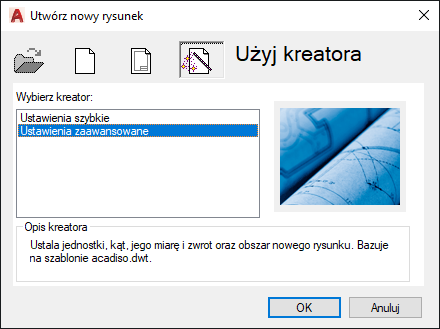

Przygotowuje rysunek, używając trybu krok po kroku. Można wybierać między dwoma kreatorami: Ustawienia szybkie i Ustawienia zaawansowane.
Wyświetla kreator Ustawienia szybkie, w którym można określić jednostki oraz obszar dla nowego rysunku. Kreator Ustawienia szybkie zmienia także ustawienia takie jak wysokość tekstu i odstępy siatki odpowiednio do skali.
Wyświetla kreator Ustawienia zaawansowane, w którym można określić jednostki, kąt, miarę kąta, kierunek kąta oraz obszar nowego rysunku. Kreator Ustawienia Zaawansowane zmienia także ustawienia takie jak wysokość tekstu i odstępy siatki odpowiednio do skali.
Wyświetla opis wybranego kreatora.
