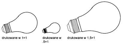

Ilustracje przedstawiają żarówkę wydrukowaną w trzech różnych skalach.
