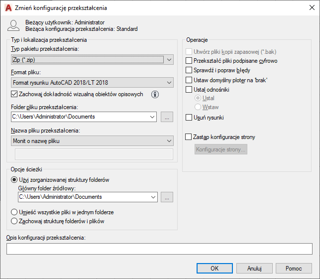

Określa typ pakietu przekształcenia skojarzonego z wybraną konfiguracją przekształcenia wraz z jej położeniem i unikalnymi opcjami.
PRZEKSZTAŁĆDWG (polecenie) Wyszukiwanie :
Określa typ i położenie wybranej konfiguracji przekształcenia.
Określa format pliku, na który będą przekształcane wszystkie rysunki zawarte w pakiecie przekształcenia. Z rozwijanej listy możesz wybrać format pliku rysunkowego.
Określa, czy rysunki są zapisywane z odwzorowaniem skali dla obiektów opisowych.
Obiekty opisowe mogą mieć wiele odwzorowań skali. Obiekty opisowe są rozbijane, a reprezentacje skali zapisywane w osobnych warstwach, których nazwy są tworzone przez dopisanie numeru do nazwy oryginalnej warstwy.
Określa położenie tworzonego pakietu przekształcenia. Aby określić nowe położenie, kliknij Przeglądaj i wybierz potrzebne położenie.
Jeśli to pole pozostanie niezmienione, plik przekształcenia zostanie utworzony w folderze zawierającym pierwszy określony plik rysunku. W przypadku zestawu arkuszy plik przekształcenia zostanie utworzony w folderze zawierającym plik danych zestawu arkuszy (DST).
Otwiera standardowe okno dialogowe wyboru pliku, w którym można przejść do położenia tworzonego pakietu przekształcenia.
Określa metodę nazywania pakietu przekształcenia. Wyświetla domyślną nazwę pliku dla pakietu przekształcenia. Ta opcja jest niedostępna, gdy w ustawieniu Typ pakietu przekształcenia wybrana jest opcja Folder.
Zawiera opcje organizowania plików i folderów włączonych do pakietu przekształcenia.
Definiuje główny folder źródłowy dla względnych ścieżek plików zależnych od rysunków, takich jak odnośniki zewnętrzne. Gdy przekształcany jest zestaw arkuszy, główny folder źródłowy zawiera również plik z danymi zestawu arkuszy (DST).
Podczas instalowania pakietu przekształcenia wszystkie pliki instalowane są w jednym, określonym folderze docelowym.
Zachowuje strukturę folderów wszystkich plików w pakiecie przekształcenia, ułatwiając instalację w innym systemie. Ta opcja jest niedostępna w przypadku zapisywania pakietu przekształcenia w lokalizacji internetowej.
Wprowadź opis konfiguracji przekształcenia. Ten opis jest wyświetlany w oknie dialogowym Przekształć plik DWG i w oknie dialogowym Konfiguracje przekształcenia poniżej listy konfiguracji plików przekształcenia. Można wybrać z listy dowolną konfigurację przekształcenia, aby wyświetlić jej opis.
Tworzy pakiet przekształcenia nieskompresowanych plików, które nadpisują istniejące pliki w oryginalnym folderze.
Tworzy pakiet przekształcenia nieskompresowanych plików w nowym lub istniejącym folderze.
Tworzy pakiet przekształcenia plików w postaci skompresowanego pliku ZIP.
Wyświetla standardowe okno wyboru pliku, w którym można wprowadzić nazwę pakietu przekształcenia.
Używa logicznej domyślnej nazwy pliku. Jeśli nazwa pliku już istnieje, istniejący plik zostanie automatycznie nadpisany.
Używa logicznej domyślnej nazwy pliku. Jeśli nazwa pliku już istnieje, na końcu dodana zostanie liczba. Liczba ta jest zwiększana za każdym razem, gdy zapisywany jest nowy pakiet przekształcenia.
Powiela strukturę folderów dla przekształcanych plików. Folder główny jest folderem najwyższego poziomu wewnątrz drzewa struktury folderów.
Mają zastosowanie następujące uwagi:
Podczas przekształcenia tworzone są pliki zapasowe (.bak). Ta opcja jest aktywna tylko wtedy, gdy w ustawieniu Typ pakietu przekształcenia wybrana jest opcja W miejscu (nadpisz pliki).
Określa, czy przekształcane są rysunki podpisane cyfrowo.
Gdy ta opcja jest aktywna, wykonywane jest sprawdzenie, czy rysunki nie mają błędów. W przypadku znalezienia błędów rysunki są automatycznie naprawiane. Ustaw domyślny ploter na „Brak”. Zmienia ustawienie drukarki/plotera w pakiecie przekształcenia na Brak. Lokalne ustawienia drukarki/plotera nie mają zazwyczaj znaczenia dla odbiorcy.
Wykonuje operację czyszczenia dla każdego z wybranych rysunków w celu zmniejszenia rozmiaru pliku, jeśli jest to możliwe.
Konfiguracje strony określone w rysunkach przeznaczonych do przekształcenia mogą zostać zastąpione konfiguracją strony z innego rysunku. Gdy ta opcja jest aktywna, dostępny jest przycisk Konfiguracje strony.
Otwiera okno dialogowe Konfiguracje strony, w którym można wybrać rysunek zawierający konfigurację strony, która ma zostać zastosowana do przekształcanych rysunków.
