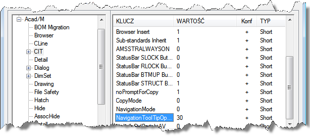

W Edytorze systemowym klucz NavigationToolTipOpacity w lokalizacji Acad/M > CIT określa nieprzezroczystość etykiety narzędzia. Ten klucz zawiera wartość procentową nieprzezroczystości; 100 oznacza, że etykieta narzędzia jest nieprzezroczysta, a 0 oznacza, że etykieta narzędzia jest niewidoczna.
Klucz NavigationMode pokazuje bieżący stan trybu nawigacji w projekcie. Jeśli klucz NavigationMode ma wartość 0, oznacza to, że tryb nawigacji w projekcie jest wyłączony. Jeśli klucz NavigationMode ma wartość 1, oznacza to, że tryb nawigacji w projekcie jest włączony.
