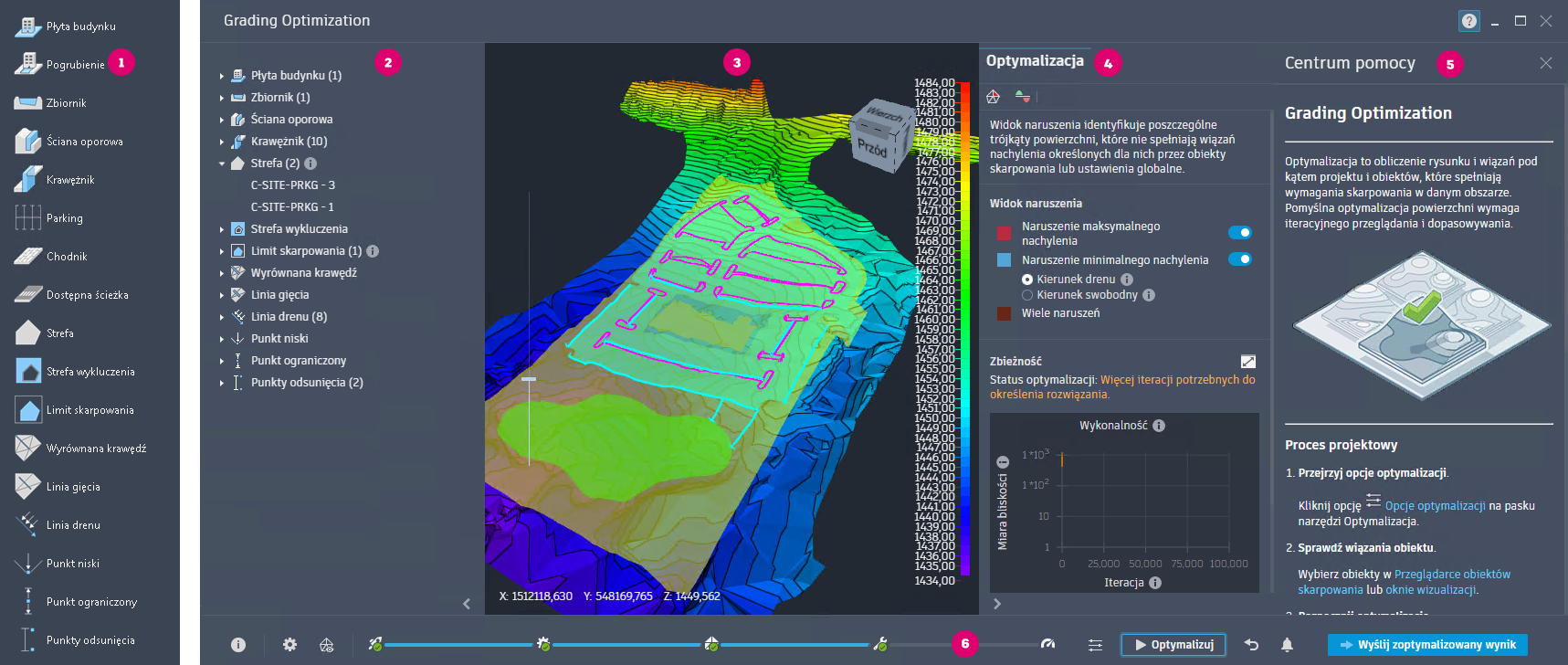

Poniższy rysunek przedstawia główne elementy interfejsu rozszerzenia Grading Optimization. Mogą się one nieco różnić w zależności od oprogramowania, z poziomu którego korzysta się z narzędzi do optymalizacji skarpowania.
Paleta narzędzi obiektów skarpowania — ta paleta narzędzi w programie Civil 3D umożliwia oznaczenie elementów rysunku jako obiektów skarpy w celu optymalizacji. Każdy obiekt na liście zawiera domyślne dane wiązań. Można kliknąć prawym przyciskiem myszy dowolne narzędzie obiektu, aby edytować domyślne wartości stosowane podczas używania, lub utworzyć dodatkowe obiekty niestandardowe.
Przeglądarka obiektów skarpowania — w tym katalogu drzewa są klasyfikowane wszystkie oznaczone obiekty z rysunku. Wybranie obiektu skarpowania spowoduje wyświetlenie aktualnie przypisanych do niego wiązań.
Wyświetlanie wizualizacji — jest to obszar wyświetlania danych zoptymalizowanego skarpowania. Dostępnych jest kilka schematów wyświetlania umożliwiających wyświetlanie powierzchni podczas optymalizacji i po niej. Na slajdzie po lewej stronie ekranu są widoczne przeskalowane warstwice powierzchni ułatwiające zobaczenie niewielkich zmian rzędnych.
Pasek narzędzi Optymalizacja — ten dolny pasek narzędzi umożliwia określenie wiązań globalnych, jakości siatki i trójkątów, opcji wizualizacji i widoków kreślenia zbieżności. Po określeniu wszystkich elementów kliknij przycisk Optymalizuj, aby rozpocząć proces.
Centrum pomocy — ten panel zawiera wskazówki kontekstowe podczas pracy w rozszerzeniu Grading Optimization. Dostępne są również procesy projektowe, przykładowe rysunki i łącza do odpowiednich materiałów szkoleniowych.
Pasek narzędzi Optymalizacja — ten dolny zestaw narzędzi umożliwia określenie wiązań globalnych, jakości siatki i trójkątów, opcji wizualizacji i widoków kreślenia zbieżności. Po określeniu wszystkich elementów kliknij przycisk Optymalizuj, aby rozpocząć proces.

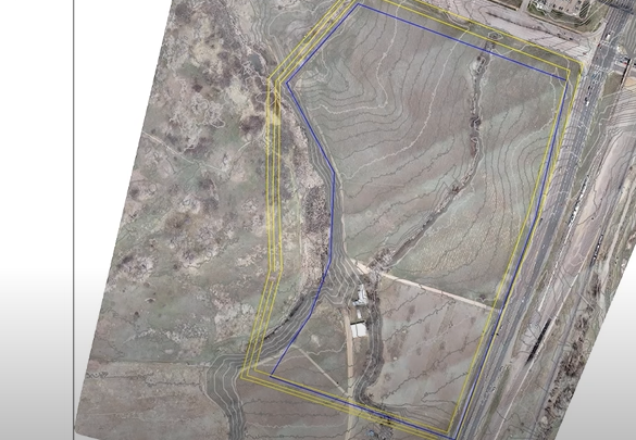

Narysuj podstawowe informacje o skarpowaniu w topografii. Informacje te mogą obejmować narysowanie zarysu obszaru skarpowania lub zdefiniowanie punktu niskiego modelu skarpowania.

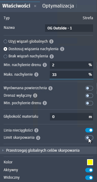

  4. Po określeniu obiektów skarpowania można edytować obiekt. Aby edytować obiekt skarpowania, wybierz obiekt skarpowania na rysunku lub wybierz go w Przeglądarce obiektów skarpowania. Po otwarciu okna Obiekty skarpowania można edytować właściwości każdego obiektu, klikając prawym przyciskiem myszy obiekt i wybierając opcję Właściwości.

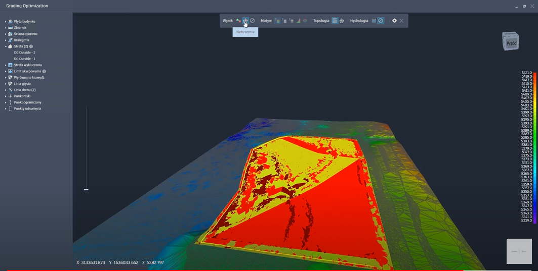

  2. Proces optymalizacji można wyświetlić, klikając ikonę Pasek narzędzi wizualizacji na dole interfejsu. Pasek narzędzi zostanie wyświetlony w obszarze modelu.

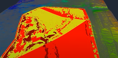

Na pasku narzędzi wizualizacji można wybrać jeden z motywów wizualizacji, takich jak Naruszenia, Wykop-nasyp i Rzędna.
Podczas pracy narzędzia liczba naruszeń powinna osiągnąć wartość minimalną. Jeśli optymalizacja jest zadowalająca, można zatrzymać proces i wysłać wynikową powierzchnię do programu Civil 3D jako własną powierzchnię TIN.

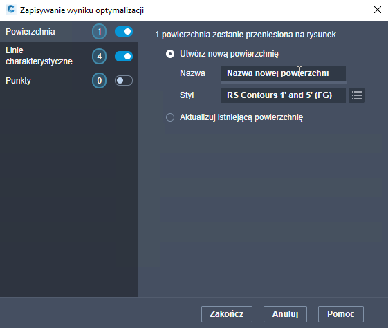

  1. Aby wysłać powierzchnię z utworzonym skarpowaniem do programu Civil 3D, kliknij przycisk Wyślij zoptymalizowany wynik na dolnym pasku narzędzi. W programie Civil 3D powinno zostać wyświetlone nowe okno. Zoptymalizowaną powierzchnię można przenieść do rysunku jako nową powierzchnię lub użyć do zaktualizowania istniejącej powierzchni.
    Nadaj nazwę wynikowi optymalizacji i wybierz styl, z którym chcesz zapisać wynik.
