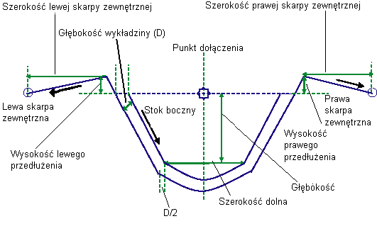

Ten podzespół tworzy otwarty kanał z dnem parabolicznym i opcjonalnym wyłożeniem oraz połączeniami skarpy zewnętrznej.
Punkt dołączenia znajduje się powyżej punktu symetrii szerokości dna, na wysokości równej parametrowi Głębokość.
Uwaga: Jeśli nie zaznaczono inaczej, wszystkie wymiary podawane są w metrach lub stopach. Wszystkie nachylenia podawane są jako stosunek długości do wysokości (np. 4 : 1), chyba że podano nachylenie procentowe ze znakiem %.
| Parametr | Opis | Rodzaj | Wartość domyślna |
| Głębokość | Pionowe odsunięcie w dół, od rzędnej linii nachylenia profilu do dna kanału. | Liczbowy, dodatni |
2.0 m 6.0 stopy |
| Szerokość dolna | Szerokość dna kanału. | Liczbowy, dodatni |
2.0 m 6.0 stopy |
| Punkty mozaikowania krzywej | Liczba punktów mozaikowania na krzywej parabolicznej | Całkowity, dodatni | 7 |
| Stok boczny | Stoki boczne kanału | Liczbowy | 1 (:1) |
| Głębokość wykładziny | Głębokość wykładziny kanału. Głębokość wykładziny mierzy się prostopadle do boku skarpy, jak pokazano na poprzednim schemacie. | Liczbowy, dodatni |
0.1 m 0.33 stopy |
| Lewy punkt oznaczony | Opcjonalny oznaczony punkt na skrajnym zewnętrznym punkcie kanału po lewej stronie; jeśli nie wprowadzono kodu, punkt oznaczony nie jest wstawiany. | Ciąg | |
| Prawy punkt oznaczony | Opcjonalny oznaczony punkt na skrajnym zewnętrznym punkcie kanału po prawej stronie; jeśli nie wprowadzono kodu, punkt oznaczony nie jest wstawiany. | Ciąg | |
| Wysokość lewego przedłużenia | Przedłużenie lewej strony kanału nad punktem wstawienia | Liczbowy, dodatni |
0.5 m 1.67 stopy |
| Szerokość lewej skarpy zewnętrznej | Szerokość zbocza kanału po lewej stronie | Liczbowy, dodatni |
1.5 m 5.0 stóp |
| Lewa skarpa zewnętrzna | Nachylenie zbocza kanału po lewej stronie | Liczbowy | 4 (:1) |
| Wysokość prawego przedłużenia | Przedłużenie prawej strony kanału nad punktem wstawienia | Liczbowy, dodatni |
0.5 m 1.67 stopy |
| Szerokość prawej skarpy zewnętrznej | Szerokość zasypki kanału po prawej stronie | Liczbowy, dodatni |
1,25 m 5.0 stóp |
| Prawa skarpa zewnętrzna | Nachylenie zbocza kanału po prawej stronie | Liczbowy | 4 (:1) |

Ten podzespół powoduje zbudowanie kształtu otwartego kanału na podstawie parametrów wejściowych. Punkt dołączenia znajduje się zwykle na początku linii bazowej, na skojarzonych liniach trasowania i profilach. Punkty na lewym dolnym i prawym dolnym połączeniu stoku bocznego umieszczane są na podstawie określonego parametru Szerokość dolna. Między tymi dwoma punktami rysowana jest parabola, której nachylenie początkowe i końcowe równe jest podanemu parametrowi stoku bocznego. Długość paraboli równa jest wartości parametru Szerokość dolna. Parabola rysowana jest w połączeniach mozaikowych na podstawie podanej liczby punktów mozaikowania krzywej. Jeśli liczba punktów mozaikowych jest nieparzysta, jeden punkt dodawany jest bezpośrednio pod punktem dołączenia podzespołu.
W przypadku głębokości wykładziny kanału, jeśli dla parametru Głębokość wykładziny określono niezerową wartość dodatnią, to wokół kanału rysowana jest wykładzina z materiału. Głębokość wykładziny mierzy się prostopadle do boku skarpy, jak pokazano na poprzednim schemacie. Jeśli dla parametru Głębokość wykładziny określono wartość zerową, to nie są wstawiane żadne połączenia.
Analogicznie, jeśli podane szerokości lewego lub prawego przedłużenia i skarpy zewnętrznej są zerowe, odpowiednie połączenia są pomijane lub nie są rysowane. Wysokością przedłużenia można sterować za pośrednictwem skojarzenia profilu parametru docelowego. Również wysokość skrajnego zewnętrznego punktu skarpy zewnętrznej można określić za pośrednictwem parametru docelowego profilu. Aby wymusić umieszczenie skrajnego zewnętrznego punktu skarpy zewnętrznej na najwyższej rzędnej kanału, należy skojarzyć ten punkt z niweletą, do której dany podzespół jest dołączony.
W wypadku pominięcia parametru Szerokość skarpy zewnętrznej oznaczony punkt znajduje się na punkcie zewnętrznym przedłużenia wysokości kanału. Jeśli pominięte zostanie również połączenie Przedłużenie wysokości kanału, to oznaczony punkt znajdzie się na skrajnym zewnętrznym punkcie na poziomie najwyższej rzędnej kanału.
W programie Autodesk Civil 3D 2010 i wersjach wcześniejszych parametr Głębokość wykładziny był mierzony pionowo. W programie Autodesk Civil 3D 2011 i wersjach następnych ten parametr jest mierzony prostopadle do skarpy. Z tego względu jeśli rysunek zawierający te podzespoły, stworzony w programie Autodesk Civil 3D 2010 lub w wersji wcześniejszej, otwierany jest w programie Autodesk Civil 3D 2011 lub w wersji późniejszej, a następnie przebudowane są korytarze, ten parametr zostanie zmieniony tak, aby odpowiadał nowemu działaniu. Wszystkie raporty objętości używające tego podzespołu zostaną zaktualizowane, aby odzwierciedlić nowe działanie.
