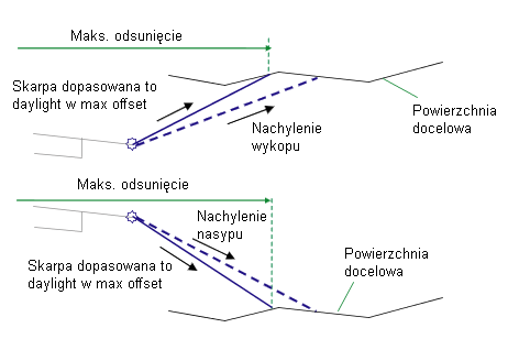

Za pomocą tego podzespołu wstawiane jest połączenie przedłużane do powierzchni docelowej przy zdefiniowanej przez użytkownika skarpie wykopu lub nasypu.
W razie potrzeby nachylenie jest dostosowywane, aby utrzymywać punkt rzutowania w maksymalnym, dodatnim lub ujemnym odsunięciu od linii bazowej.

Nachylenie wykopu |
Nachylenie dla normalnego rzutowania w warunkach wykopu |
Liczbowy, dodatni |
4 ( : 1) |
Nachylenie nasypu |
Nachylenie dla normalnego rzutowania w warunkach nasypu |
Liczbowy, dodatni |
4 ( : 1) |
Maks. odsunięcie od linii bazowej |
Maksymalne dopuszczalne odsunięcie punktu rzutowania |
Liczbowy |
3.0 m 10.0 stóp |

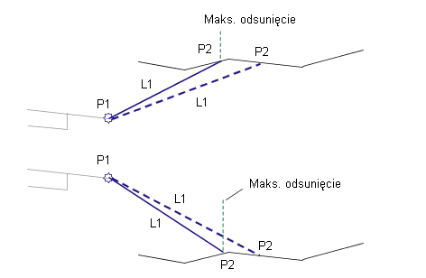

Ten podzespół powoduje podjęcie próby obliczenia punktu rzutowania w warunku wykopu. Jeśli punkt rzutowania zostaje znaleziony, jego odsunięcie porównywane jest z wartością maksymalnego odsunięcia. Jeśli wartość maksymalnego odsunięcia została przekroczona, punkt rzutowania przesuwany jest do punktu maksymalnego odsunięcia na powierzchni docelowej. Jeśli żaden punkt rzutowania wykopu nie został znaleziony, proces powtarzany jest w warunku nasypu.
Jeśli podczas modelowania korytarza do maksymalnego odsunięcia przypisana zostanie nazwa linii trasowania odsunięcia, wartość maksymalnego odsunięcia zmieni się, aby dostosować się do odsunięcia linii trasowania.

W trybie układu ten podzespół powoduje wyświetlanie nachylenia wykopu i nasypu liniami kreskowanymi przedłużonymi na zewnątrz na odległość 3 metrów (10 stóp). Połączenia rzutowania zakańczane są grotami strzałek skierowanymi na zewnątrz.
W następującej tabeli wymieniono kody kształtów, połączeń i punktów dla tych podzespołów, do których przypisano kody. Kody kształtu, połączeń i punktów dla tych podzespołów, do których nie przypisano kodów, nie zostały uwzględnione w tej tabeli.
Punkt, połączenie lub kształt |
Kod |
Opis |
P1 |
Zawias Zawias_Odcięta lub Zawias_Rzędna |
Punkt zawiasu i punkt zawiasu w warunku wykopu lub nasypu |
P2 |
Rzutowanie Rzutowanie_Wykop lub Rzutowanie_Nasyp |
Punkt rzutowania i punkt rzutowania w warunku wykopu lub nasypu |
L1 |
Góra Rzędna odniesienia |
L1 |
Góra Rzędna odniesienia Rzutowanie Rzutowanie_Wykop |
Połączenie rzutowania sekcji wykopu |
L1 |
Góra Rzędna odniesienia Rzutowanie Rzutowanie_Nasyp |
Połączenie rzutowania sekcji nasypu |
