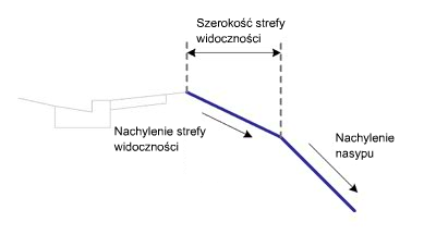

W warunkach nasypu taras jest opcjonalny. Jeśli żaden taras nie został uwzględniony, zostanie dodane nachylenie strefy widoczności, a następnie skarpa nasypu rzutowania.
Szerokość rowu można kontrolować za pomocą opcjonalnej linii trasowania. Szerokość i wysokość tarasu można kontrolować odpowiednio za pomocą linii trasowania i profilu. Dodatkowo parametr Umieść materiał wyłożenia musi uwzględniać wszystkie połączenia podzespołów rzutowania z punktu zawiasu do rzutowania na istniejący teren.

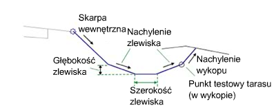

Punkt dołączenia znajduje się na krawędzi wewnętrznej skarpy zlewiska. Komponent ten można dołączyć z lewej lub prawej strony.

| Nachylenie skarpy wewnętrznej | Nachylenie połączenia skarpy wewnętrznej zlewiska | Liczbowy, dodatni | 3 ( : 1) |
| Szerokość skarpy wewnętrznej | Szerokość skarpy wewnętrznej | Liczbowy, dodatni |
1.2 m 4.0 stopy |
| Głębokość zlewiska | Głębokość spodu zlewiska, od spodu do połączenia skarpy wewnętrznej | Liczbowy, dodatni | 0.0 |
| Nachylenie zlewiska | Nachylenie boków zlewiska | Liczbowy, dodatni | 4 (:1) |

| Nachylenie wykopu | Nachylenie połączenia rzutowania w warunku wykopu | Liczbowy, dodatni | 3 ( : 1) |
| Szerokość strefy widoczności | Zostaje dodana szerokość strefy widoczności przed połączeniem nasypu | Liczbowy, dodatni |
6 m 20 stóp |
| Nachylenie strefy widoczności | Nachylenie dla strefy widoczności | Liczbowy, dodatni | 6 (:1) |

Za pomocą tego podzespołu tworzone są połączenia skarpy wewnętrznej zlewiska i wyjścia zlewiska do punktu kontrolnego zlewiska. Jeśli określono profil, szerokość skarpy wewnętrznej jest różna, co umożliwia zachowanie zgodności z profilem zlewiska. Jeśli punkt kontrolny zlewiska znajduje się w wykopie, przecięcie rzutowania obliczane jest na powierzchni docelowej przy danej skarpie wykopu.

Jeśli znajduje się on w nasypie, a dla tarasu wybrano opcję pomijania, zostaje dodane połączenie z punktu dołączenia przy nachyleniu strefy widoczności do czasu uzyskania szerokości strefy widoczności. Następnie połączenie rzutowania zostaje dodane do docelowej powierzchni przy określonej skarpie nasypu. Jeśli połączenie strefy widoczności przecina istniejący teren, zostanie zatrzymane w tym punkcie przecięcia.
