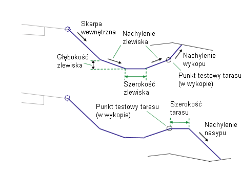

Za pomocą tego podzespołu wstawiane są połączenia tworzące zlewisko i nachylenie rzutowania wykopu w warunku wykopu lub zlewisko, taras i skarpę nasypu w warunku nasypu.
Końcowe połączenie rzutowania można pominąć, gdy model korytarza musi pozostać w stanie niedokończonym. Przykładem może być połączenie powierzchni profilowania na przyległych działkach, z punktem zawiasowym na niedokończonej jezdni.
Można również określić opcjonalne wyłożenie materiałem dla rzutowań i innych połączeń (Wszystkie połączenia, Połączenia prześwitu, Tylko połączenia nasypu i Brak).
Punkt dołączenia znajduje się na krawędzi wewnętrznej skarpy zlewiska. Komponent ten można dołączyć z lewej lub prawej strony.
Uwaga: Jeśli nie zaznaczono inaczej, wszystkie wymiary podawane są w metrach lub stopach. Wszystkie nachylenia podawane są jako kąt względem pionu (np. 4 : 1), chyba że podano nachylenie procentowe ze znakiem %.

Za pomocą podzespołu tworzone są połączenia skarpy wewnętrznej zlewiska i wyjścia zlewiska do punktu kontrolnego zlewiska. Jeśli dany jest profil, szerokość skarpy wewnętrznej zmienia się, aby zachować profil zlewiska, podczas gdy głębokość zlewiska pozostaje stała. Jeśli punkt kontrolny zlewiska znajduje się w wykopie, przecięcie rzutowania obliczane jest na powierzchni docelowej przy danej skarpie wykopu. Jeśli znajduje się on w nasypie, dodawane jest połączenie góry tarasu i przecięcie rzutowania obliczane jest na powierzchni docelowej przy danym nachyleniu nasypu. Połączenie rzutowania nie jest wstawiane, gdy parametr Pomiń połączenie rzutowania ustawiony jest jako Prawda. Jeśli połączenie góry tarasu przecina powierzchnię docelową, sekcja jest zakańczana przy przecięciu.
Podobnie jak pozostałe podzespoły rzutowania, ten podzespół umożliwia opcjonalne dodanie wyłożenia materiałem. Można określić trzy zakresy nachylenia. Materiał typu 1 stosowany jest, gdy nachylenie połączeń nie przekracza pewnej określonej wartości nachylenia. W zakresie od nachylenia 1 do nachylenia 2 obowiązuje drugi typ materiału. Podobnie, jeśli nachylenia połączeń mieszczą się między wartością nachylenia 2 a wartością nachylenia 3, to stosowany jest materiał 3. Jeśli nachylenia połączeń są mniejsze niż limit 3, to nie jest stosowany żaden materiał.
Dodanie wyłożenia materiałem do podzespołu powoduje dodanie połączeń równoległych do połączeń rzutowania o określonej grubości. Ten parametr grubości (np. Grubość materiału 1) mierzy się prostopadle do połączenia.Połączenia na najniższym poziomie mają przypisany kod Odniesienie, a połączenia rzutowania mają przypisany kod Góra. Kształty zawarte w tych materiałach mają przypisany kod tożsamy z nazwą materiału.
W programie Autodesk Civil 3D 2010 i wersjach wcześniejszych parametr Grubość materiału był mierzony pionowo. W programie Autodesk Civil 3D 2011 i wersjach następnych ten parametr jest mierzony prostopadle do połączenia. Z tego względu jeśli rysunek zawierający te podzespoły, stworzony w programie Autodesk Civil 3D 2010 lub w wersji wcześniejszej, otwierany jest w programie Autodesk Civil 3D 2011 lub w wersji późniejszej, a następnie przebudowane są korytarze, ten parametr zostanie zmieniony tak, aby odpowiadał nowemu działaniu. Wszystkie raporty objętości używające tego podzespołu zostaną zaktualizowane, aby odzwierciedlić nowe działanie.
W trybie układu skarpa wewnętrzna oraz stoki boczne i spód basenu rysowane są przez ten podzespół na podstawie danych parametrów wejściowych. Połączenia warunku wykopu i nasypu rysowane są liniami kreskowanymi, z przedłużonymi na zewnątrz połączeniami rzutowania na szerokość 3 metrów (10 stóp), przy danych nachyleniach. Na końcach połączeń rzutowania znajdują się groty strzałek skierowane na zewnątrz.
