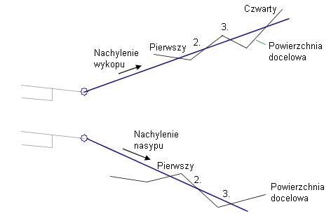

Podzespół używany jest wówczas, gdy nachylenie rzutowania wykopu lub nasypu może mieć więcej niż jedno przecięcie z powierzchnią docelową.
Parametr wejściowy kontroluje, które przecięcie zostaje użyte.
Można również określić opcjonalne wyłożenie materiałem dla rzutowań i innych połączeń (Wszystkie połączenia, Połączenia prześwitu, Tylko połączenia nasypu i Brak).

Podzespół powoduje podjęcie próby znalezienia wszystkich możliwych punktów rzutowania nachylenia w stanie wykopu. Jeśli zostaną znalezione punkty (lub punkt) rzutowania, są one porządkowane i numerowane zgodnie z rosnącym odsunięciem od punktu zawiasu. Zakończenie połączenia rzutowania następuje w punkcie odpowiadającym wartości Numer przecięcia. Jeśli numer przecięcia jest wyższy od liczby znalezionych przecięć, używane jest ostatnie przecięcie.
Jeśli żaden punkt rzutowania nie został znaleziony w warunku wykopu, proces powtarzany jest w warunku nasypu.
