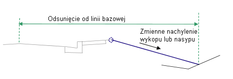

Rzutowanie Do Odsunięcia
Za pomocą tego podzespołu wstawiane jest połączenie rzutowania od punktu dołączenia do danego odsunięcia od linii bazowej.
Można również określić opcjonalne wyłożenie materiałem dla rzutowań i innych połączeń (Wszystkie połączenia, Połączenia prześwitu, Tylko połączenia nasypu i Brak).
Dołączenie
Punkt dołączenia znajduje się na wewnętrznej krawędzi połączenia rzutowania.

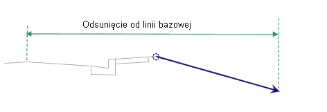

Działanie w trybie układu
W trybie układu wyświetlane jest przez ten podzespół połączenie rozciągające się na zewnątrz, przy nachyleniu -4 : 1 do określonego odsunięcia. Połączenie rzutowania zakończone jest grotem strzałki skierowanej na zewnątrz.
