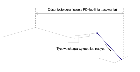

Poniższa ilustracja przedstawia przypadek 1.
Typowe nachylenie rzutowania pozwala, aby punkt uchwytu znalazł się w obrębie ograniczania odsunięcia określonego za pomocą wartości liczbowej lub położenia linii trasowania.

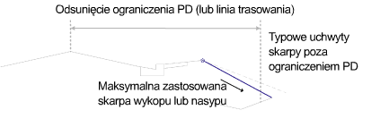

Poniższa ilustracja przedstawia przypadek 2.
Typowe nachylenie rzutowania wymusza, aby punkt uchwytu znalazł się poza ograniczeniem odsunięcia określonym za pomocą wartości liczbowej lub położenia linii trasowania. Jeśli dla parametru wejściowego Utrzymuj skarpę wybrano pozycję Utrzymuj skarpę maksymalną, nachylenie wzrasta do wartości maksymalnej. W tym punkcie zostaje utrzymane maksymalne nachylenie i punkt uchwytu znajdzie się poza ograniczeniem PD.

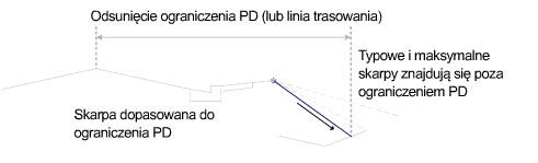

Poniższa ilustracja przedstawia przypadek 3.
Typowe nachylenie rzutowania wymusza, aby punkt uchwytu znalazł się poza ograniczeniem odsunięcia określonym za pomocą wartości liczbowej lub położenia linii trasowania. Jeśli dla parametru wejściowego Utrzymuj skarpę wybrano pozycję Nadpisz skarpę maksymalną, ograniczenia nachylenia są ignorowane, a punkt uchwytu jest umieszczony w położeniu odsunięcia PD.
