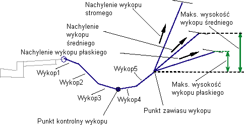

Nachylenie wykopu płaskiego
Pierwsze, najbardziej płaskie, próbne nachylenie zaczepienia.
Liczbowy, dodatni
6 ( : 1)
Maks. wysokość wykopu płaskiego
Maksymalna dopuszczalna wysokość połączenia zamykającego, które korzysta z wartości nachylenia wykopu płaskiego
Liczbowy, dodatni
1.5 m
5 stóp
Nachylenie wykopu średniego
Próba utworzenia nachylenia wykopu, jeśli wartość parametru Nachylenie wykopu płaskiego przekracza wartość Maks. wysokość wykopu płaskiego
Liczbowy, dodatni
4 ( : 1)
Maks. wysokość wykopu średniego
Maksymalna dopuszczalna wysokość połączenia zamykającego, które korzysta z wartości nachylenia wykopu średniego
Liczbowy, dodatni
3 m
10 stóp
Nachylenie wykopu stromego
Nachylenie wykopu tworzone, gdy wartość parametru Nachylenie wykopu średniego przekracza wartość Maks. wysokość wykopu średniego
Liczbowy, dodatni
2 ( : 1)

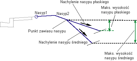

Nachylenie nasypu płaskiego
Pierwsze, najbardziej płaskie, próbne nachylenie zaczepienia. (x : 1)
Liczbowy, dodatni
6 ( : 1)
Maks. wysokość nasypu płaskiego
Maksymalna dopuszczalna wysokość połączenia zamykającego, które korzysta z wartości nachylenia nasypu płaskiego
Liczbowy, dodatni
1.5 m
5 stóp
Nachylenie nasypu średniego
Próba utworzenia nachylenia nasypu, jeśli wartość parametru Nachylenie nasypu płaskiego przekracza wartość Maks. wysokość nasypu płaskiego
Liczbowy, dodatni
4 ( : 1)
Maks. wysokość nasypu średniego
Maksymalna dopuszczalna wysokość połączenia zamykającego, które korzysta z wartości nachylenia nasypu średniego
Liczbowy, dodatni
3 m
10 stóp
Nachylenie nasypu stromego
Nachylenie nasypu tworzone, gdy wartość parametru Nachylenie nasypu średniego przekracza wartość Maks. wysokość nasypu średniego
Liczbowy, dodatni
2 ( : 1)

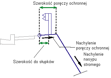

Szerokość poręczy ochronnej
Szerokość połączenia poszerzenia poręczy ochronnej dla nachyleń nasypów, które korzystają z wartości nachylenia nasypu stromego. Zero, gdy brak poszerzenia poręczy ochronnej.
Liczbowy, dodatni
0.6 m
2 stopy
Nachylenie poręczy ochronnej %
Nachylenie połączenia poszerzenia poręczy ochronnej (w %)
Liczbowy
-2 (%)
Uwzględnij poręcz ochronną
Pomiń poręcz ochronną
Włącz: wstawienie połączeń struktury poręczy ochronnej do segmentu poszerzenia poręczy ochronnej. Pomiń: struktura poręczy ochronnej nie zostanie wstawiona.
Włącz/Pomiń
Pomiń

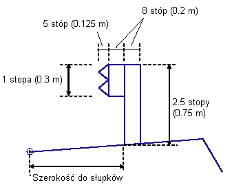

Szerokość do słupków
W przypadku uwzględnienia poręczy ochronnej szerokość od punktu dołączenia do wewnętrznej krawędzi słupków poręczy ochronnej.
Liczbowy
0.3 m
1 stopa

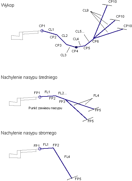

Podzespół przeznaczony jest do dostosowania szerokiego zakresu konfiguracji strefy widoczności, sekcji wykopu i nasypu. Można użyć maksymalnie ośmiu połączeń w sekcjach wykopu od krawędzi jezdni do punktu zawiasu przecięcia wykopu i dowolne z tych połączeń może być wykorzystane jako punkt kontrolny wykopu. Można użyć maksymalnie trzech połączeń nasypu na zewnątrz do punktu zawiasu nasypu oraz wykorzystać specjalne poszerzenie pobocza poręczy ochronnej w warunkach nasypu stromego.
Połączenia wykopu oznaczane są jako: Wykop 1, Wykop 2 ... Wykop 8. Wartość wejściowa Punktu kontrolnego wykopu wskazuje, które połączenie wykopu kończy się w punkcie kontrolnym wykopu. Kroki logiczne tworzone są w następujący sposób:
  1. Konstruowane są tymczasowo połączenia powierzchni wykopu od Wykopu 1 do połączenia wykopu kończącego się w punkcie kontrolnym.
  2. Jeśli punkt kontrolny lub dowolna część tymczasowej powierzchni leży poniżej powierzchni docelowej, sekcja kończona jest jako sekcja wykopu. Jeśli cały zestaw tymczasowych połączeń znajduje się ponad powierzchnią docelową, sekcja kończona jest jako sekcja nasypu.
Przykład wykopu umieszczony na schemacie podzespołu pokazuje, w którym miejscu zdefiniowano pięć połączeń Wykopu. Punkt kontrolny wykopu znajduje się na trzecim połączeniu. W przykładzie nasypu przedstawiono dwa zdefiniowane połączenia nasypu.

Sekcja wykopu:
  1. Jeśli punkt kontrolny wykopu znajduje się nad powierzchnią docelową, połączenia rysowane są z tyłu punktu kontrolnego aż do momentu odnalezienia przecięcia z tą powierzchnią. W tym punkcie następuje zakończenie sekcji.
  2. Jeśli punkt kontrolny znajduje się pod powierzchnią docelową, dodawane są kolejno pozostałe połączenia wykopu. Następuje sprawdzenie każdego połączenia, czy przecina ono powierzchnię rzutowania. Jeśli tak, zakończenie sekcji wykopu następuje w punkcie przecięcia i przypisywane są odpowiednie kody rzutowania i zawiasu.
  3. Aby wykonać zamknięcie na powierzchni docelowej w wypadku wykopu:
    • Jeśli parametr Uwzględnij połączenie rzutowania ustawiony jest jako Fałsz, nie jest obliczane żadne przecięcie rzutowania wykopu.
    • Przecięcie z powierzchnią rzutowania obliczane jest przy użyciu wartości nachylenia wykopu płaskiego.
    • Jeśli wysokość nachylenia wykopu płaskiego przekracza wartość parametru Maks. wysokość wykopu płaskiego, przecięcie z powierzchnią rzutowania obliczane jest ponownie za pomocą wartości nachylenia wykopu średniego.
    • Jeśli wysokość nachylenia wykopu średniego przekracza wartość parametru Maks. wysokość wykopu średniego, przecięcie z powierzchnią rzutowania obliczane jest ponownie za pomocą wartości nachylenia wykopu stromego.
Sekcja nasypu:
  1. Połączenia nasypu wstawiane są na zewnątrz od punktu dołączenia do punktu zawiasu nasypu, którym jest zewnętrzna krawędź ostatniego, niezerowego połączenia nasypu.
  2. Jeśli połączenie nasypu przecina powierzchnię rzutowania przed osiągnięciem punktu zawiasu, zakończenie sekcji następuje przy przecięciu i przypisywane są odpowiednie kody punktów zawiasu i rzutowania.
  3. Aby wykonać zamknięcie na powierzchni docelowej w wypadku nasypu:
    • Przecięcie z powierzchnią docelową obliczane jest przy użyciu wartości nachylenia nasypu płaskiego. Jeśli wysokość połączenia przecięcia nie przekracza wartości parametru Maks. wysokość nasypu płaskiego, przy użyciu tego nachylenia dodawane jest połączenie do zespołu. W przeciwnym razie:
    • Przecięcie z powierzchnią rzutowania obliczane jest ponownie przy użyciu wartości nachylenia nasypu średniego. Jeśli wysokość połączenia przecięcia nie przekracza wartości parametru Maks. wysokość nasypu średniego, przy użyciu tego nachylenia dodawane jest połączenie do zespołu. W przeciwnym razie:
    • Jeśli ustawiona jest niezerowa szerokość poręczy ochronnej, połączenia (Nasyp 1, Nasyp 2 itd.) są usuwane. W punkcie dołączenia dodawane jest połączenie poszerzenia poręczy ochronnej przy użyciu parametrów Szerokość poręczy ochronnej oraz Nachylenie poręczy ochronnej %. Przecięcie z powierzchnią docelową obliczane jest ponownie od zewnętrznej krawędzi połączenia poszerzenia poręczy ochronnej przy użyciu wartości nachylenia nasypu stromego i połączenie dodawane jest do zespołu.
    • Jeśli ustawiona jest zerowa szerokość poręczy ochronnej, nachylenie nasypu stromego jest stosowane od punktu zawiasu nasypu.
Struktura poręczy ochronnej może być stosowana do sekcji nasypu spełniających kryteria stosowania nachylenia nasypu stromego. Jeśli kryteria te są spełnione, szerokość poręczy ochronnej jest niezerowa i parametr Uwzględnij poręcz ochronną ustawiony jest jako Prawda, przy pikiecie rysowana jest struktura poręczy ochronnej. Na poniższym schemacie pokazano stałe wymiary struktury poręczy ochronnej.

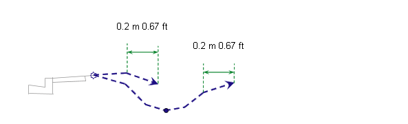

Działanie w trybie układu
W trybie układu rozwiązania nachylenia płaskiego wykopu i nasypu rysowane są liniami kreskowanymi. Połączenie rzutowania przedłużone jest na zewnątrz na odległość 3 metrów (10 stóp) w poziomie i zakończone jest grotem strzałki.
Punkt, połączenie i kody kształtu
W następującej tabeli wymieniono kody kształtów, połączeń i punktów dla tych podzespołów, do których przypisano kody. Kody kształtu, połączeń i punktów dla tych podzespołów, do których nie przypisano kodów, nie zostały uwzględnione w tej tabeli.
Punkt, połączenie lub kształt
Kod
Opis
CP(n+1)
Rów_Ze
Punkt kontrolny wykopu na końcu połączenia wykopu n, gdzie n jest numerem połączenia wykopu zawierającego punkt kontrolny wykopu.
CP (1 to n)
Zawias
Zawias_Odcięta
Punkt zawiasu nachylenia przecięcia wykopu
CP10
Rzutowanie
Rzutowanie_Wykop
Punkt wytyczający skarpy wykopu
FP (1 to n)
Zawias
Zawias_Rzędna
Punkt zawiasu nachylenia przecięcia nasypu
FP5
Rzutowanie
Rzutowanie_Nasyp
Punkt wytyczający skarpy nasypu
Wszystkie połączenia
Góra
Rzędna odniesienia
Wszystkie połączenia wykopu, nasypu i poręczy ochronnej
Punkty poręczy ochronnej
Brak
Żadne kody nie są przypisane do struktury poręczy ochronnej (jeśli jest dołączona).
Połączenia poręczy ochronnej
Poręcz ochronna
Wszystkie połączenia struktury poręczy ochronnej (jeśli jest dołączona).
Końcowe połączenie rzutowania
Góra
Rzędna odniesienia
Rzutowanie
Rzutowanie_Wykop
Połączenie rzutowania sekcji wykopu
Góra
Rzędna odniesienia
Rzutowanie
Rzutowanie_Nasyp
Połączenie rzutowania sekcji nasypu
