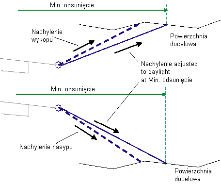

Min Odsunięcie Rzutowania
Za pomocą tego podzespołu wstawiane jest połączenie przeprowadzające rzutowanie do powierzchni docelowej przy zdefiniowanej przez użytkownika skarpie wykopu lub nasypu.
W razie potrzeby nachylenie jest dostosowywane, aby utrzymać punkt rzutowania poza minimalnym odsunięciem od linii bazowej.
Można również określić opcjonalne wyłożenie materiałem dla rzutowań i innych połączeń (Wszystkie połączenia, Połączenia prześwitu, Tylko połączenia nasypu i Brak).
Dołączenie
Punkt dołączenia znajduje się w punkcie zawiasu połączenia rzutowania. Komponent ten można dołączyć z lewej lub prawej strony.

Zachowanie
Ten podzespół powoduje podjęcie próby obliczenia punktu rzutowania w warunku wykopu. Jeśli punkt rzutowania został znaleziony, jego odsunięcie porównywane jest z wartością minimalnego odsunięcia. Jeśli punkt rzutowania znajduje się w zakresie minimalnego odsunięcia, przesuwany jest on do punktu minimalnego odsunięcia na powierzchni docelowej. Jeśli żaden punkt rzutowania wykopu nie został znaleziony, proces powtarzany jest w warunku nasypu.
Jeśli podczas modelowania korytarza do minimalnego odsunięcia przypisana zostanie nazwa linii trasowania odsunięcia, wartość minimalnego odsunięcia zmieni się, aby dostosować się do odsunięcia linii trasowania.
Podobnie jak pozostałe podzespoły rzutowania, ten podzespół umożliwia opcjonalne dodanie wyłożenia materiałem. Można określić trzy zakresy nachylenia. Materiał typu 1 stosowany jest, gdy nachylenie połączeń nie przekracza pewnej określonej wartości nachylenia. W zakresie od nachylenia 1 do nachylenia 2 obowiązuje drugi typ materiału. Podobnie, jeśli nachylenia połączeń mieszczą się między wartością nachylenia 2 a wartością nachylenia 3, to stosowany jest materiał 3. Jeśli nachylenia połączeń są mniejsze niż limit 3, to nie jest stosowany żaden materiał.

Działanie w trybie układu
W trybie układu ten podzespół powoduje wyświetlanie nachylenia wykopu i nasypu liniami kreskowanymi przedłużonymi na zewnątrz na odległość minimalnego odsunięcia. Połączenia rzutowania zakańczane są grotami strzałek skierowanymi na zewnątrz.
